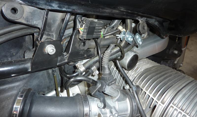

Hallo Leute,
ich habe mal zwei Fragen:
Die Benzinleitungen auf der rechten Seite - laufen die vor oder hinter dem Gaszug?
Zum Kupplung entlüften besorge ich mir am besten die passende Schraube beim Freundlichen? (so einfach wie's im Buchelli steht funzt es nämlich nicht).
Ansonsten ist die Kupplungsreparatur erfolgreich verlaufen - das einzige Teil was ich über ab ist ne kleine Unterlegscheibe. Naja, der Praxistest steht noch aus..
Danke im Vorraus, Olli

Hallo Olli,
anbei ein Bild von meiner Q, die Leitungen kurz vor dem Abnehmen, also hinter dem Gaszug.
Die Entluftungsschraube habe ich bei Freundlichen gekauft, nicht so teuer und passt super.
Viel Erfolg
Grüße aus Berlin
Jürgen
