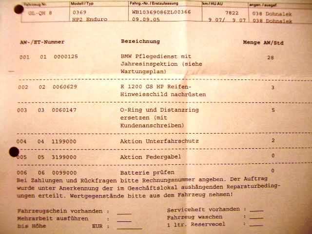

Es gab/gibt eine Rückrufaktion wegen sich lösender Kupplungskomponententeile.
Betroffen waren HP2's , die vom 9.12.05 bis zum 20.01.06 gebaut worden sind. ( 453 Fahrzeuge waren/sind betroffen. )
Ob Eure HP2's betroffen sind/waren, könnt Ihr über die VIN-Nummer herausfinden. Hier ist der Decoder, der das genaue Geburtsdatum mitteilt.

hp-rider said:
Auf eine Anfrage des Freundlichen bei BMW in München gab es zur Antwort.
" Es gibt keine Rückrufaktion wegen der Kupplung, und es gibt auch keine geänderte Bauteile."
Kennen die bei BMW ihre eigenen Rückrufaktionen nicht oder woher hast Du die Info.
Hi hp-rider,
meine Info habe von hier.
Wenn Du dort blätterst, findest Du das.
Da die Amerikaner großen Spaß an Schadensersatzklagen ( :eek: $$ :D ) haben, darf man diese Quelle durchaus als zuverlässig einstufen.
Mein :) kannte aber alle bisherigen "Aktionen", wie die Nachbesserungsmaßnahmen intern genannt werden. Es gibt unterschiedliche Dringlichkeitsstufen, d.h. es wird nicht sofort angeschrieben, sondern z.B. beim nächsten Service mitbehoben ( z.B. Gabelklappern, Befestigung des Unterfahrschutzes ), wobei ich annehme, dass im Falle der Kupplungsproblematik, die Betroffenen umgehend informiert wurden, wegen:
Consequence:
IF THIS HAPPENED, THE COMPONENTS COULD EXIT THROUGH THE ENGINE CASTING INCREASING THE RISK OF A CRASH.
Auch der O-Ring am Hinterradantrieb hatte hohe Priorität:
Consequence:
IF A LEAK WERE TO OCCUR, OIL COULD COME INTO CONTACT WITH THE REAR BRAKE DISC, INCREASING THE RISK OF A CRASH.

ikser
Klappern ...... ;-))
Hallo Willi !!!
Genau aufgrund dieses Treads von Dir, hatte ich mich nochmals bei BMW gemeldet und bin nochmals bei meinem Freundlichen vorstellig geworden. Aber leider auch ein zweites mal abgeblitzt ...... "Gibt keine Aktion" .......
Wäre nett, wenn Du mir da irgendwas zukommen lassen könntest, damit ich denen mal in den Ar... treten kann. Irgendwelche Kopien oder so.
Vielen Dank im voraus !!!!!
Grüße aus dem dunklen Taunus
Hansi

ikser said:
Wäre nett.................... Irgendwelche Kopien oder so.
Hi Hansi,
der Anhang müsste leserlich und ausdruckbar sein.
Darauf sind alle "Aktionen", bezogen auf meine Fahrgestell-Nr., aufgeführt.
Das sollte helfen!

hallo,
es gibt keine offizielle aktion (mit anschreiben an halter), sondern eine technische maßnahme (sicherungsring) bei hp`s die das gabelklappern haben.
diese ist im infosystem des händlers.
ganz neu gibt es noch zu diesem thema ein ersetzen eines "führungsrohrs".
(wegen zusammentreffen ungünstiger toleranzen)
hat der händler telefonisch von der motorrad gesagt bekommen.
mfg
motsahib
