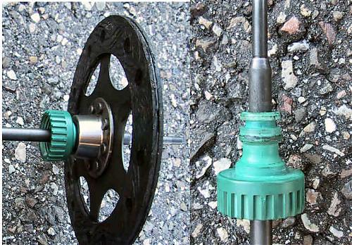

Hallo Ihr Winterbastel-Doityourselfer,
viele sagen, man brauche ihn nicht, Augenmaß genüge.
Für diejenigen Kupplungs-Bastler, die ohne ihn nicht auskommen (wollen), gibts die Möglichkeit,
1.)sich solch einen Zentrierdorn selbst zu drehen,
2.)sich einen bei den üblichen Verdächtigen für ca. 15 Euro + X zu kaufen....oder:
3.) "Alles in Obi"!
Gartenschlauchanschlußstück + Kupplungsdruckstange = Zentrierdorn für Arme!
Die ersparten Euros lassen sich sinnvoller in Superbleifrei anlegen,
herzl. Grüße
vom elfer-schwob

habs auch
mit der Kupplungsdruckstange und ner passenden Nuß drübergeschoben gemacht, klappt einwandfrei.......

Ich habe mir den "Zentrierdorn für Arme" gebastelt, hat prima geklappt, würde ich wieder so machen.

Danke für die schnellen Antworten:
Der "Zentrierdorn für Arme" gefällt mir richtig gut!! :D
Der wird's dann wohl werden! :rolleyes:

Denn in Wirklichkeit ist natürlich sofort nach dem allerersten Auskuppeln nach dem Wiedereinbau des Getriebes - im Stand oder bei laufendem Motor - allein die Getriebewelle fürs Zentrieren der Kupplungsreibscheibe zuständig. Und evtl. Unwuchten der Kupplung haben mit dem Zentrieren der Reibscheibe beim Getriebeeinbau überhaupt nix zu tun.
Also ich bleib dabei:
Mehr, als den "Zentrierdorn für Arme"
;) oder eben moelis passende Nuß, brauchts wirklich net! Allerdings machen die zugegebenerweise im Werkzeugkoffer net ganz so viel her wie das Zauber-Tool aus der Bucht.
