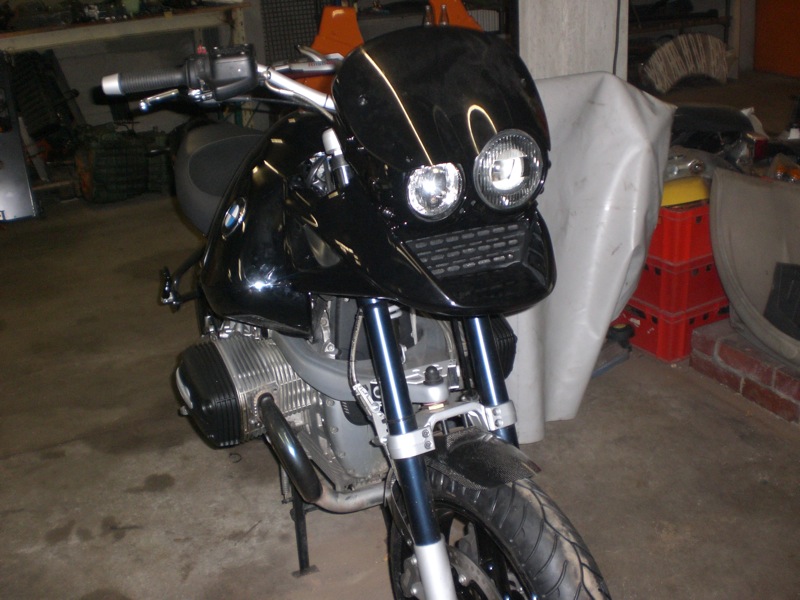

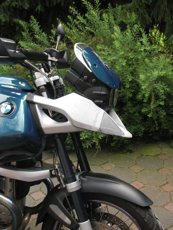

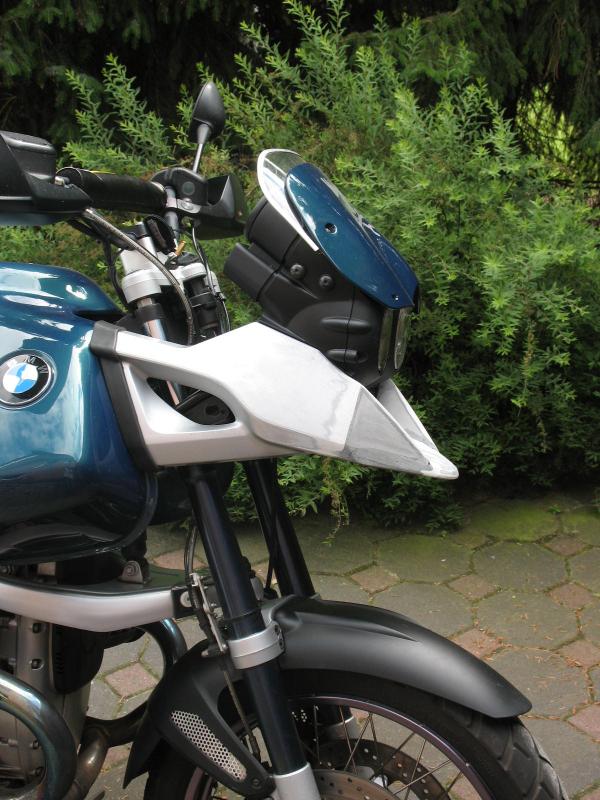

Diskutiere Kurzer Schnabel GSA!!! im R 1150 GS und R 1150 GS Adventure Forum im Bereich Motorrad Modelle; Hallo, ich habe den kurzen Schnabel in Eigenbau fast fertig. Vorab mal Fotos im Rohbau. Was meint ihr dazu? Gruß Jens
fliegenjens
fliegenjens
22.05.2009
2.678
Regensburg
R1150GS mit 12er Schnabel und kurzem Arsch/ Svartpilen 401
Was meint ihr dazu?
Gruß Jens

Sieht schon mal nicht schlecht aus.
Ich liebäugle auch mit einem Frontumbau, habe aber noch nichts passendes gefunden außer den üblichen Verdächtigen.
Individualität ist das Stichwort.
Schickt mal ein paar schöne Frontumbauten!!!

Mir gefällts auch! Deutlich besser als ein kompletter Schnabellos Umbau.
Was natürlich jetzt Pflicht ist, ist ein gekürztes Heck :) Muss ja komplett sein das ganze :D

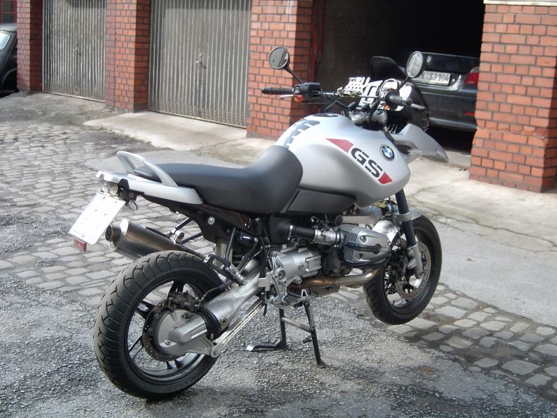

Arashi
10.06.2007
1.046
Dortmund
1250GS Rallye

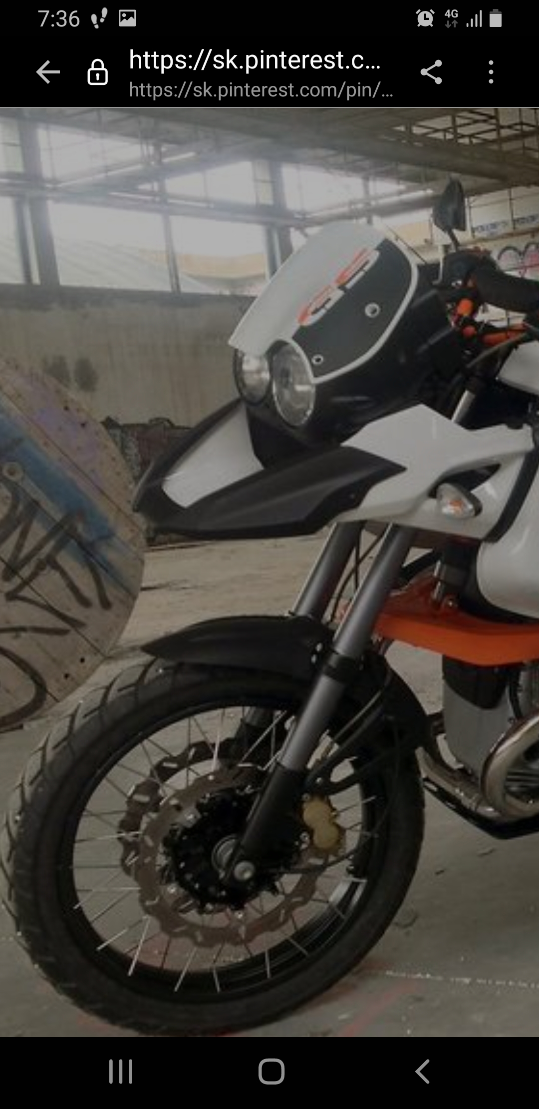

Deine Front und mein Heck!!!
Das wäre genial!!!
Guckst Du:
fliegenjens
fliegenjens
22.05.2009
2.678
Regensburg
Das wäre genial!!!
Guckst Du:
Das Heck von Deinem Moped sieht ja echt gut aus. Wie Dein Heck aussieht ist auf dem Bild nicht zu sehen:D.

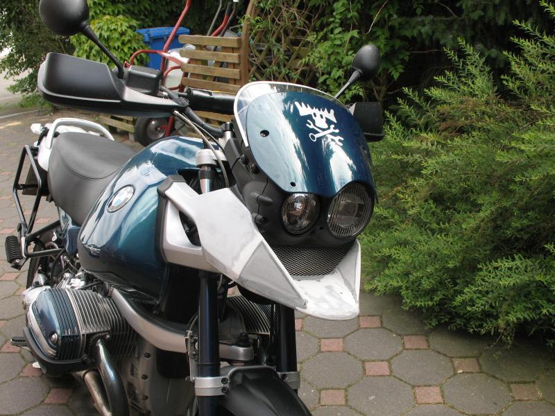

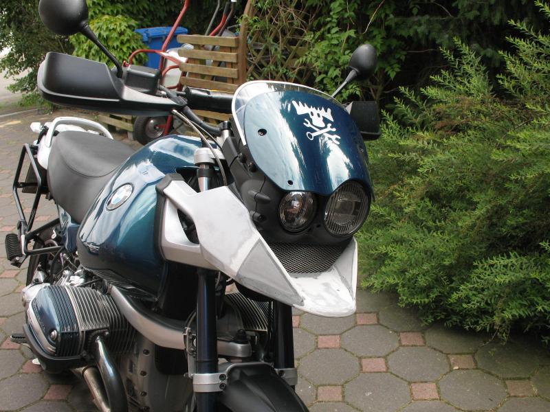

Hallo Arashi,
ich habe Dein Bild eben noch mal angesehen.
Was hast Du denn da für ein Windschild dran??
Gruß Jens

Wie ist es denn bei dem Windschild mit der unruhe am Helm?
Gruß Jens

Keinerlei Windschutz. Du hast ab 180 leichte Unruhe am Helm und erst so ab 200 wird es richtig unruhig
Hi Arashi,
wie eben gesagt suche ich auch noch eine gute Lösung zum Windschild.
Wie meinst Du das mit dem Windschutz, hast Du Verwirbelungenen oder Unruhe oder nur keinen Windschutz?
Arashi
10.06.2007
1.046
Dortmund
1250GS Rallye
Nein ich habe keinen Windschutz und das ist auch gut so. Keinerlei Verwirbelungen wegen der Scheibe!
Echter Fahrtwind und bei Reisegeschwindigkeit um 140-160 Ruhe am Helm.
fliegenjens
fliegenjens
22.05.2009
2.678
Regensburg
Hallo Jens,
neben Deinem Umbau finde ich Dein Windschild interessant!
Ich bin immer noch auf der Suche nach einer guten Lösung, da alle Schilder bisher Nichts taugten.
Kannst Du ein paar Infos geben und ggf. Detailbilder posten?
Danke Dir
Hallo Brösel,
mein Windschild ist die Scheibe von einem Gesichtschutz / Schleifschirm von der Firma Würth!!!Ersatzscheibe,
Polycarbonat 0899 102 201
http://www.wuerth.de/de/produkte/arbeitsschutz/augenschutz/vollsichtbrillen.html
Der Vorteil ist das man sich an die richtige Länge ranarbeiten kann. Aber so richtig Windschutz ist das nicht mehr, ist eigentlich mehr für die Optik.
Dafür hat mann ehrlichen Wind am Helm;)
Gruß Jens

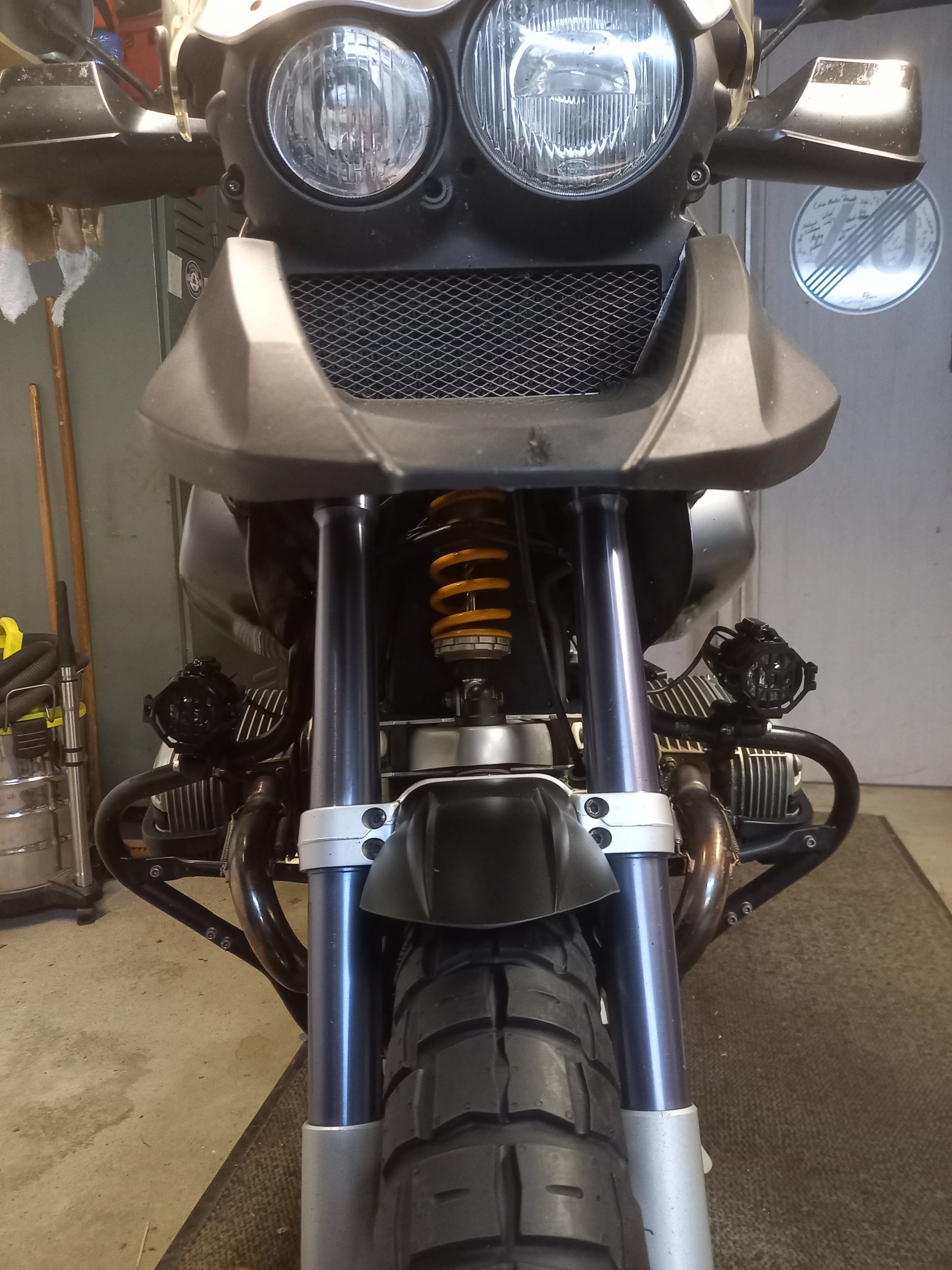

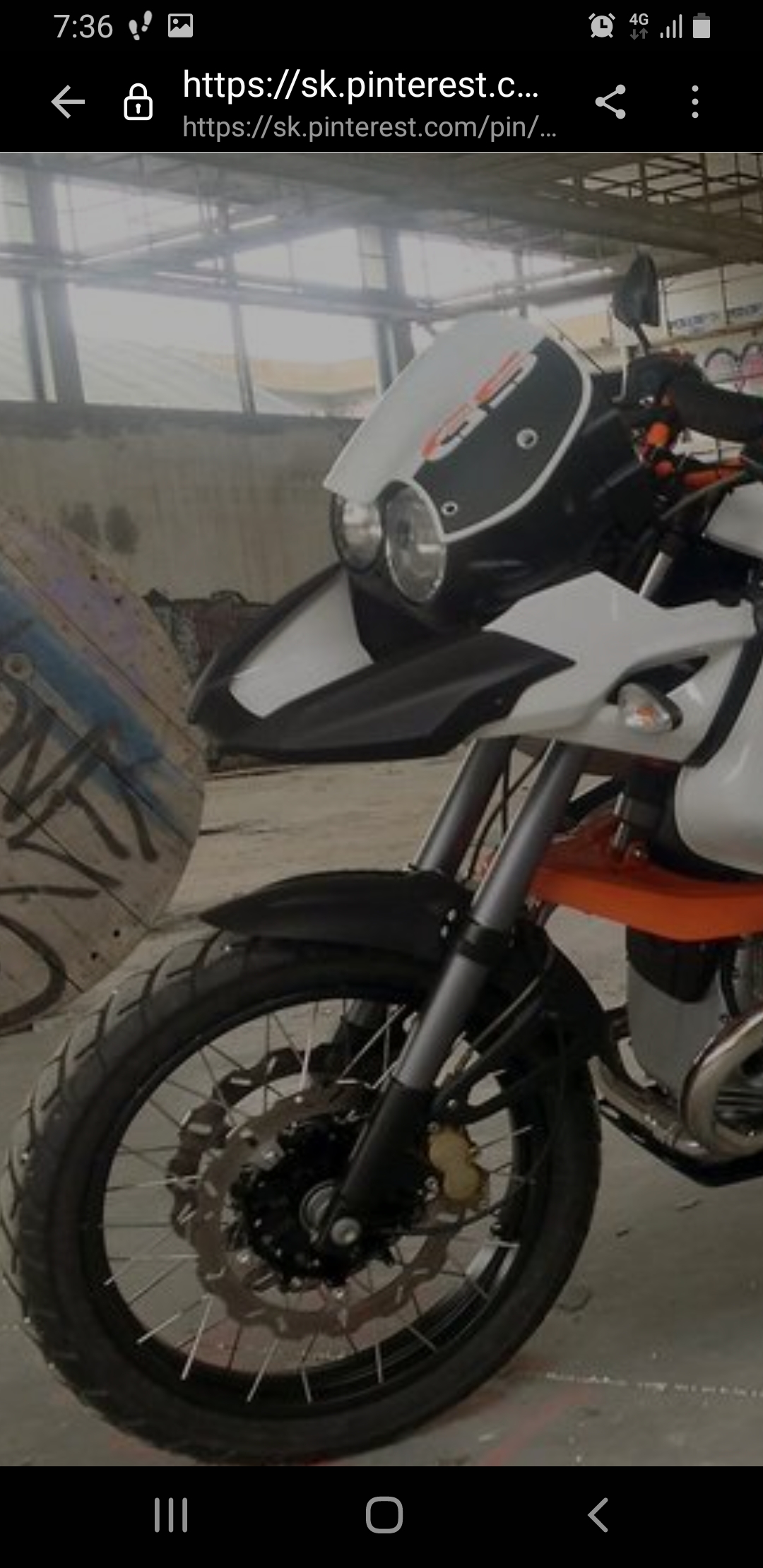

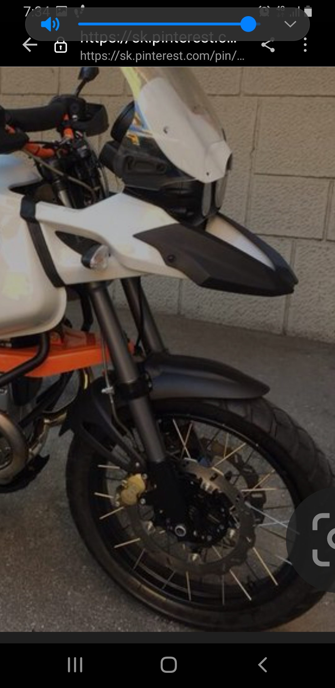

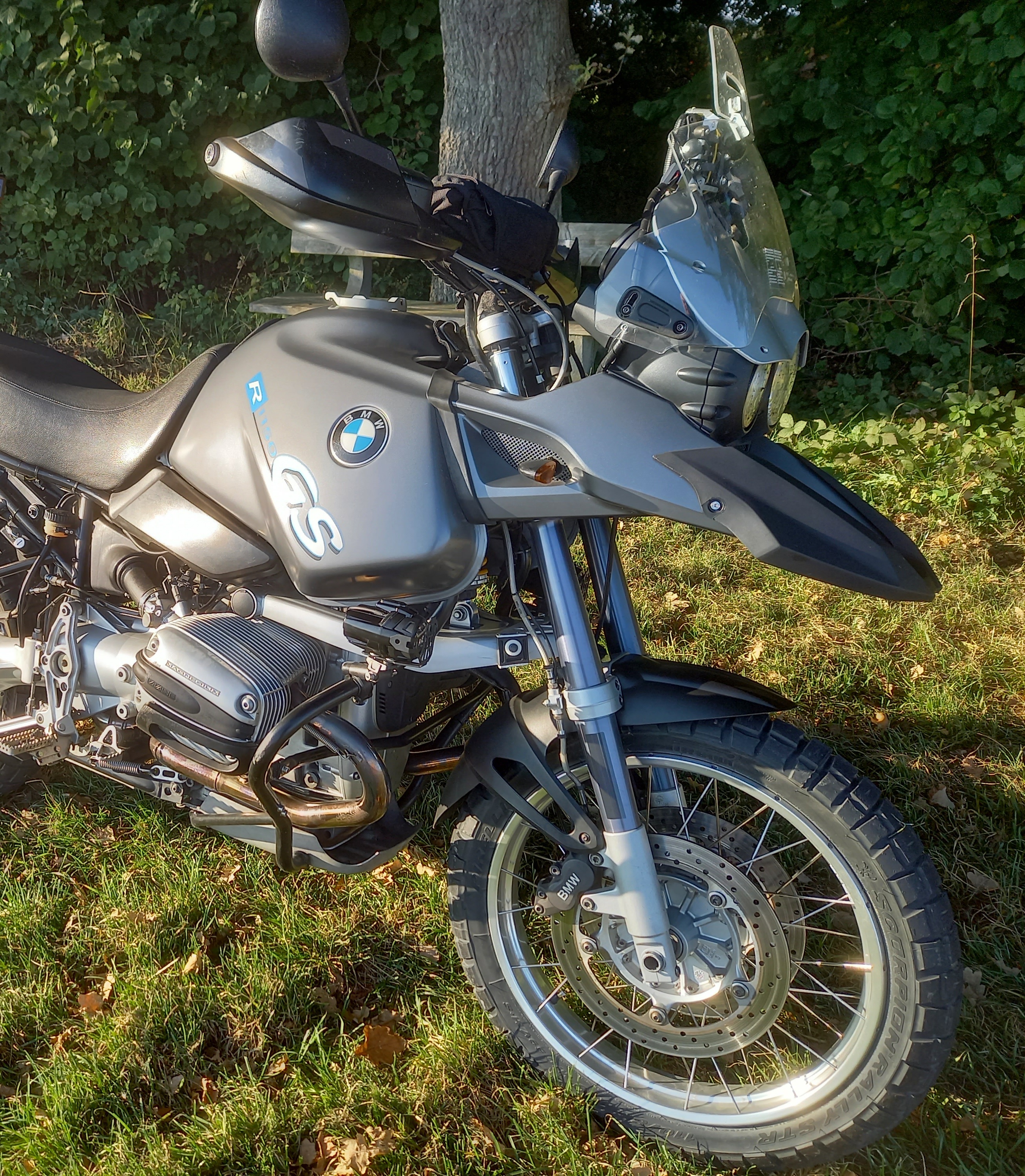

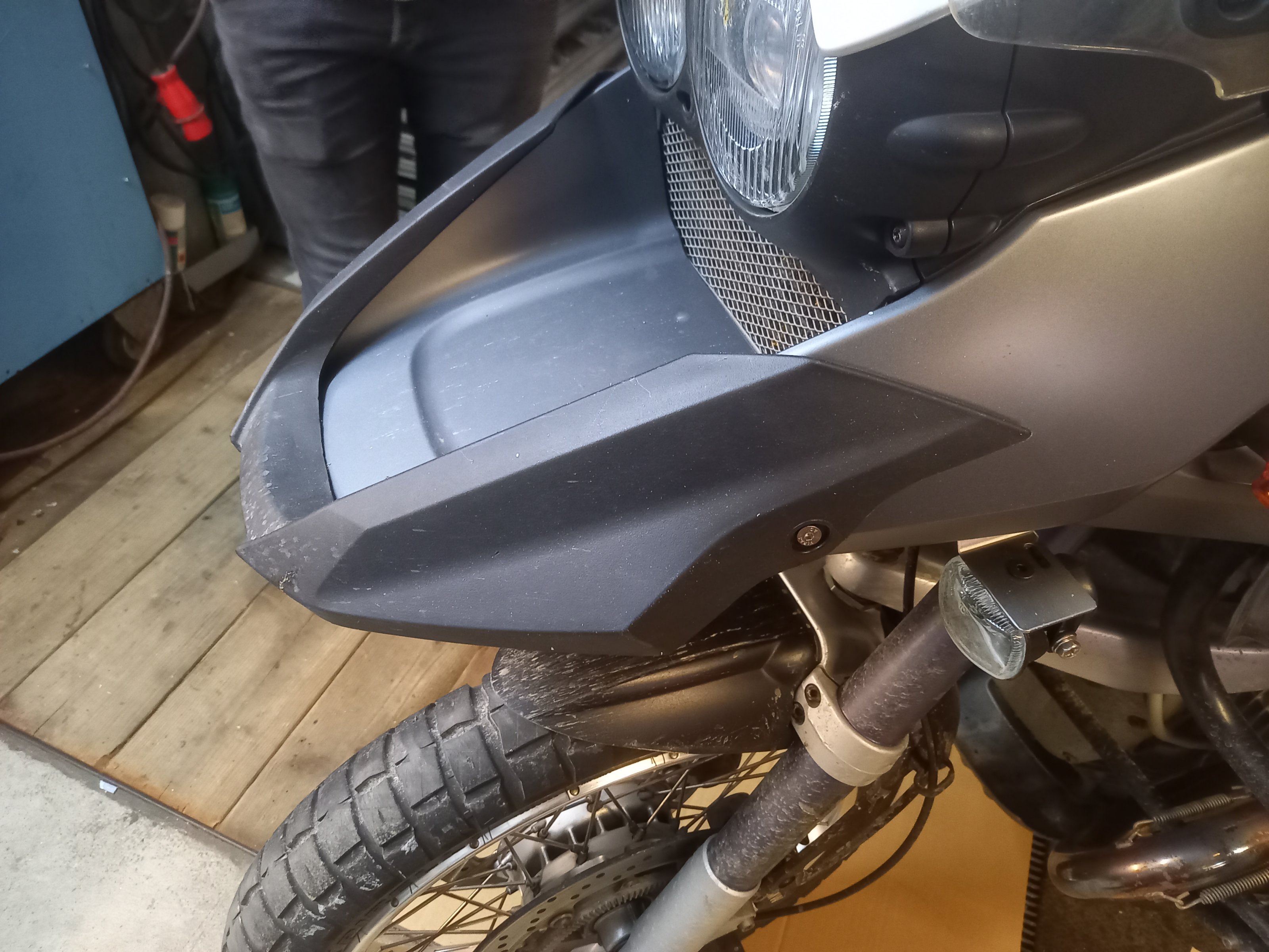

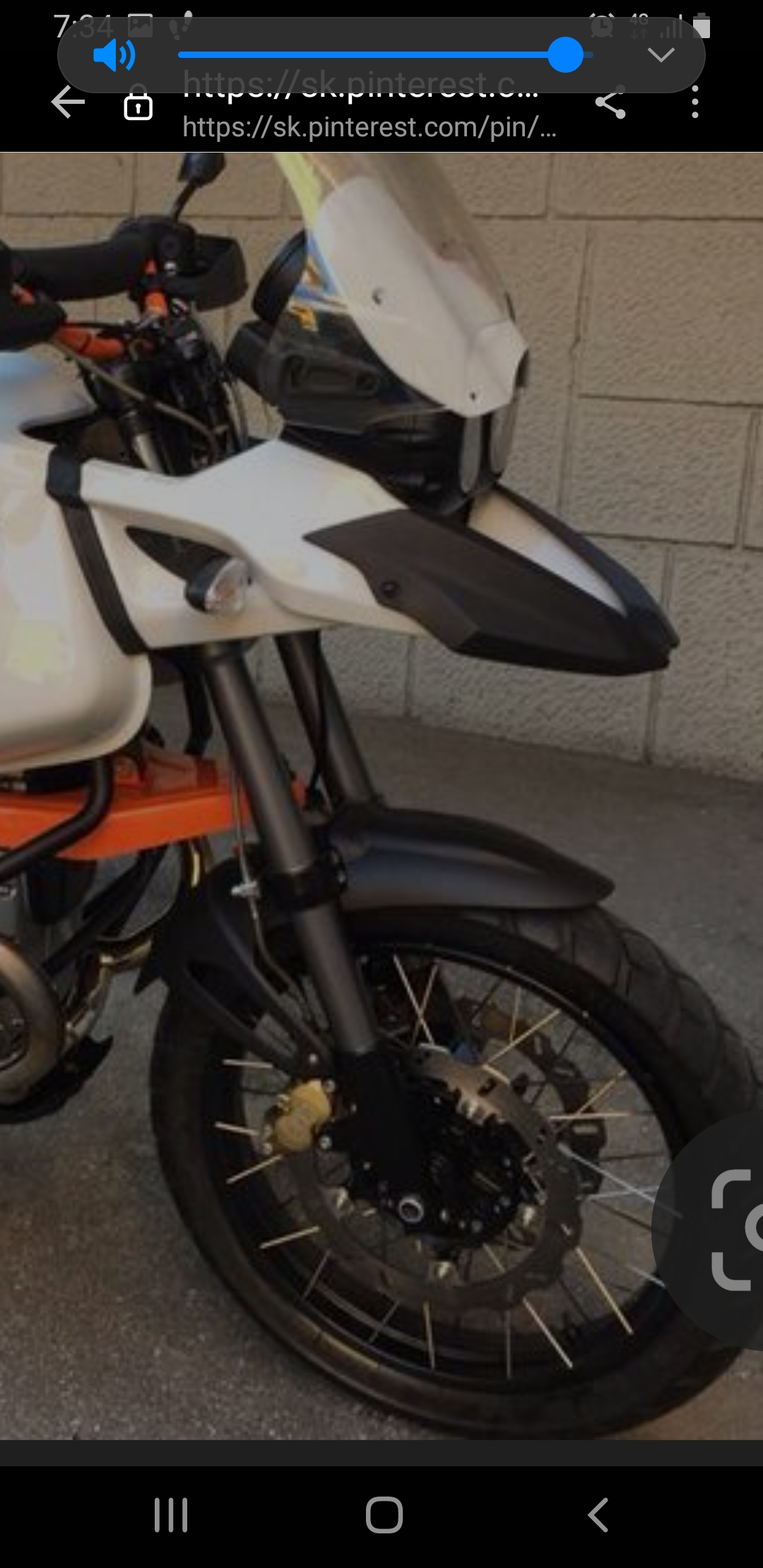

Jemand Erfahrung mit nem 12er Schnabel an ner 1150er?
Baldwin
Baldwin
12.05.2014
133
r1150gs
Ist gut machbar! Ich habe den Originalschnabel abgebaut und Stück für Stück mit der Bandsäge gekürzt. Immer wieder probieren, es gibt eine Stelle wo die Verbreiterung von der Breite her passt. Zum Schluss noch mit der Kantenschleifmaschine angepasst. Die Verbreiterung ist aus dem Zubehör und hat ca. 40,-€ gekostet. Das Material ist gut zu verarbeiten, funktioniert mit Winkelschleifer+dünne Scheibe+Gefühl mit Sicherheit auch. Den Schnabel habe ich mit Kreppband abgeklebt, lässt sich leichter anzeichnen und verhindert Kratzer im Lack.
