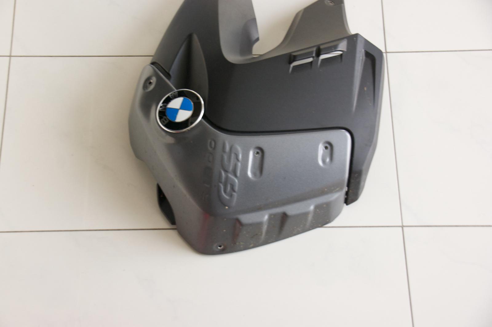

ich habe eine GS BJ 2008 letztes Jahr gebraucht gekauft. Mein Vorgaenger hat die Alu-Blenden am Tank lackieren lassen. Das finde ich nun ueberaus haesslich. Und da ich gerade dabei bin, alle Plastik-Teile zu folieren, dachte ich mir, das ich den haesslichen Lack der Blenden gleich mit abmachen kann. Nur leider weiss ich nicht, wie ich den Lack runter bekomme ohne das Alu zu zerkratzen oder anzugreifen.
Hat da jemand eine Idee, wie man da am Besten rangeht?

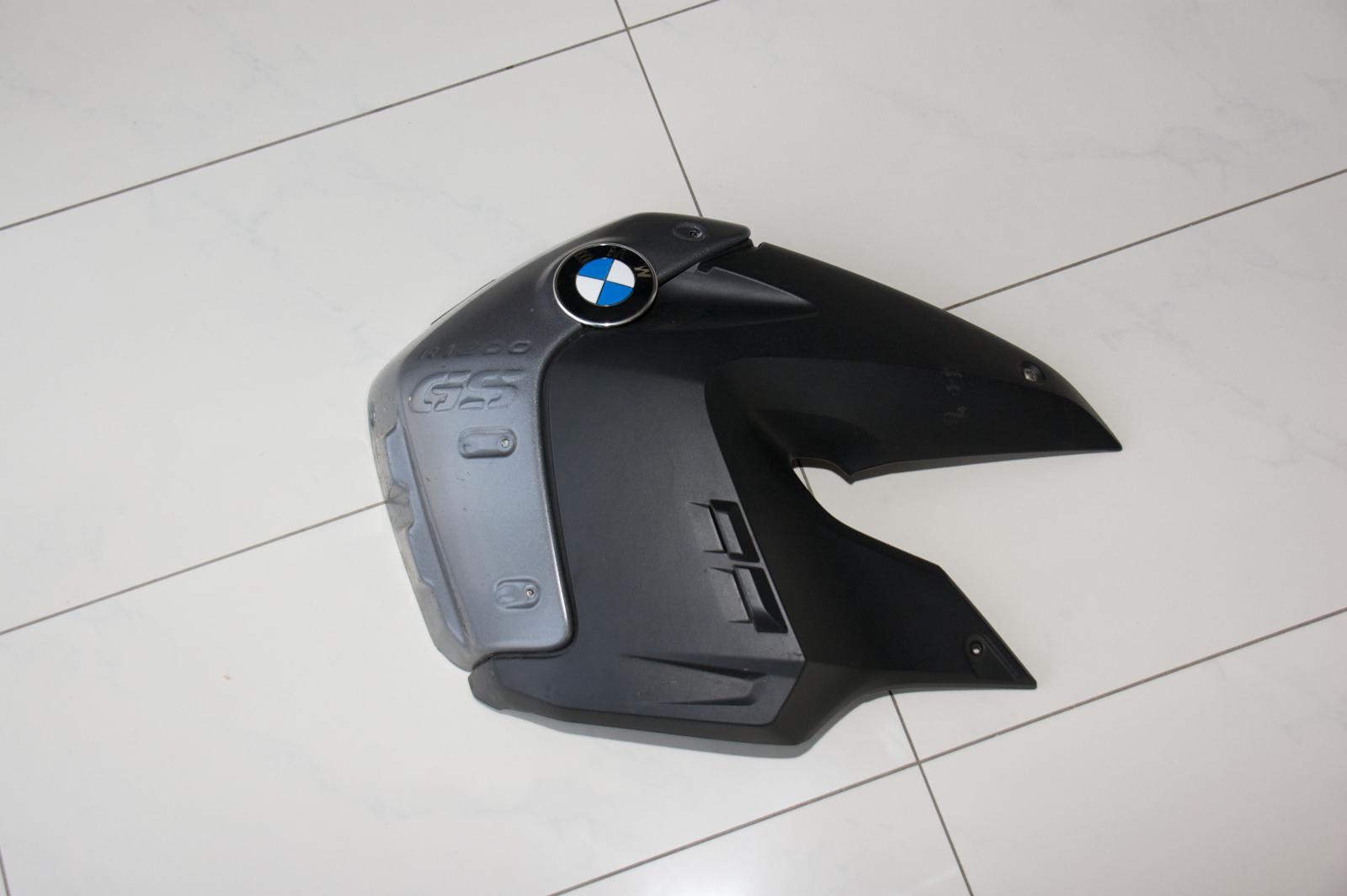

Ich habe mal 2 Bilder auf die Schnelle gemacht. Nicht wundern, die Dinger sind noch nicht gepuzt. ;)
Sie sind aber professionell lackiert. Mit Grundierung, etc.

Mit ausreichend Lackentferner und Nitro-/Universalverdünnung, Schwamm, Pinsel und Geduld. Dabei könnte allerdings auch der darunter liegende Edelstahl (ist das tatsächlich Alu?) angegriffen werden. Es würde mich auch nicht wundern, wenn anschließend angeschliffene Blenden zum Vorschein kämmen. Irgendwie muß der jetzige Lack ja halten. Außerdem könnte das Lackieren auch andere als nur optische Gründe gehabt haben.
Muß denn zum Folieren alles runter oder reicht es nicht nur einfach anzuschleifen? Oder sollen die Blenden in Ursprungsauführung bleiben? Ich glaube, daß Du ein Rückbau in dieser Form aus bereits genannten Gründen vergessen kannst.
Gruß Thomas

@TomTom-Biker,
sowas in der Art befuerchte ich auch.
Naja, ich haette sie schon gern glaenzend. Passt irgendwie zum Chrom-Auspuff.
Ich glaube ich warte noch ein paar Tage, ob die jemand gegen seine tauschen will. Wenn nicht, werden sie auch "tapeziert." ;)

Jupp, ist definitiv Metall!
Vielleicht tun sich aber auch ein paar Missverstaendnisse auf. Ich rede von dem Grau-/Antrazith-Teil der Fotos. Der Teil, auf dem auch das BMW-Logo ist. Der schwarze Teil ist Kunststoff. Mir geht es um den vorderen Teil, eben jeden Grau-/Antrazithfarbenen. ;)

Schon klar, den Teil meinte ich auch. Danke für die Aufklärung.
Ich würde die Dinger dann vielleicht vorsichtig Sand/Glasperlenstrahlen, kommt bestimmt gut.
