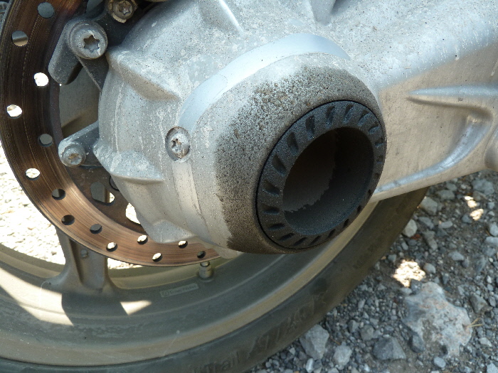

Hatte ich vor 3 Wochen!
Ez. 04/2009
29500 Km
Ölnebel vom Simmering an der Holachse erst innen dann auch außen.
Beim 30000 Km Kundendienst sollte der Simmering gewechselt werden.
Feststellung Lager defekt! Ins Lager ist Nässe eingedrungen das Dauerfett ist nur noch eine braune Masse! Bilder des Lagers kann ich nächste Woche einstellen. Wurde mit Anschlussgarantie behoben. Übrigens war auch der linke Heizgriff hin!

Die eingedrungene Nässe soll angeblich Waschwasser sein, dass in einer Sicke stehen bleibt und langsam seinen Weg findet. Vierpunktlager einbauen lassen, aber das hatten wir gerade alles hier.
