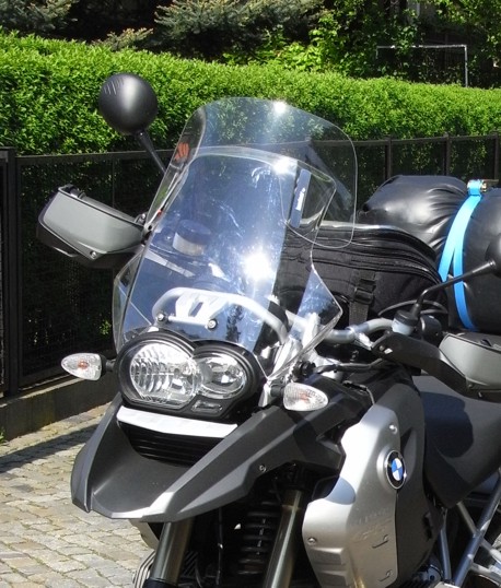

Aus der Welt des Windschutzes ein kleiner Erfahrungsbericht. Habe mir über die Homepage von Laminar (www.laminarlip.com) die Lip für die GS (alle 1200er Modelle identisch) bestellt und nach 1,5 Wochen erhalten. Kosten 75 Euro inkl. Versand plus 12,.. Euro Steuern per Nachnahme bei DHL gelöhnt. Insgesamt hält sich somit der "günstige" Dollarkurs in Grenzen. Hatte vorher den Windspoiler von MV (Verholen) montiert. Insgesamt ist der Winddruck weniger. War über Pfingsten unterwegs und dabei auch 500 km auf der Autobahn gefahren. In der Folge keine nennenswerten Verspannungen etc. Allerdings ging das nur mit Ohrstöpseln. Leiser ist es also nicht wirklich geworden. Zum Vergleich: bin 1,89 m groß und fahre mit hoher Position. Meine Frau spürte auch eine deutliche Verbesserung hinsichtlich Verwirbelungen etc. hinter mir. Ich werde jetzt erst mal dabei bleiben. Montage erfolgt übrigens über selbstklebende Klettpunkte, drei pro Seite, welche hinter einem Alustreifen mit dem Firmenlogo verborgen bleiben. Habe trotz 190 km/h keine Veränderungen bezüglich Halt festgestellt. Der Packung liegen 4 Ersatzpunkte bei. Die Verbindung zwischen Scheibe und Lip wird mittels den geklebten Klettpunkten realisiert.
Optisch scheint es mir besser und unauffälliger als der Windspoiler. Letzterer ist jetzt übrigens bei mir käuflich zu erwerben für 50 Euro inkl. Versand.

Ohne alles habe ich ab 100 km/h parkinsonähnliche Schüttelanfälle ab den Schultern aufwärts. Das sieht erst recht beschissen aus ;) Insofern ist solch ein Ding das kleinere Übel. Von allen möglichen Maßnahmen der Verbesserung des Windschutzes ist diese Lip m.E. immer noch eine "optisch verträglichere" Maßnahme. Kenne keine wirklich schöne?

Ich habe das Teil auch und bin mit der Wirkung sehr zufrieden . Bin aber "nur" 184 cm . Dadurch geht der Luftstrom bei mir ca 5-10 cm über den Helm weg. Einziger Nachteil : Das Klett klettet so stark , das man eher die Klebepunkte runterreißt als den Klett zu trennen . Ich hatte es eigentlich nur probiert , weil es im März bei Baehr einen Aktion gab , bei der man das Teil kostenfrei 2 Wochen probefahren konnte . Jetzt bin ich dabei geblieben und zufrieden.

Ich (178 cm, Schuberth S1) habe die Laminar-Lip seit ca. 6.000 km montiert. Nach Original mit TT-Spoiler und Wundermilch Xtreme-Screen für mich der beste Kompromiss.
