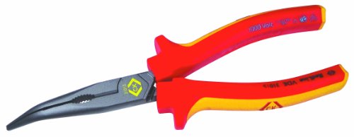

Die Standlichtbirne steckt in einer gummiummantelten Fassung. Diese wiederum steckt in einem runden Loch im Scheinwerfergehäuse. Nicht drehen oder schrauben, einfach nur packen und rausziehen. Ich nehme dazu eine abgewinkelte Spitzzange, weil auch ich nicht mit den Fingern ganz ran komme.
Sowas:
