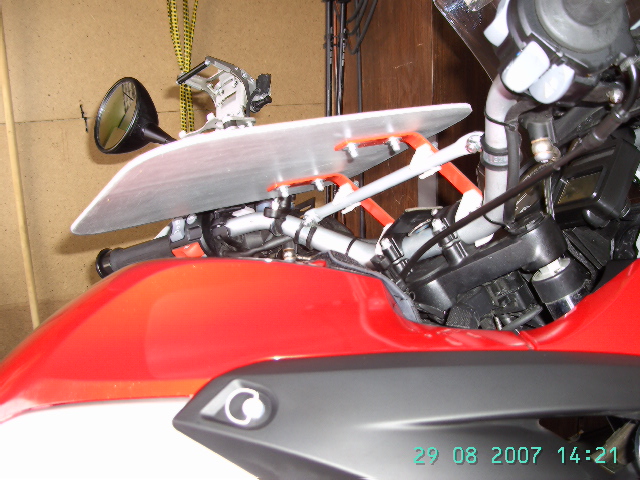

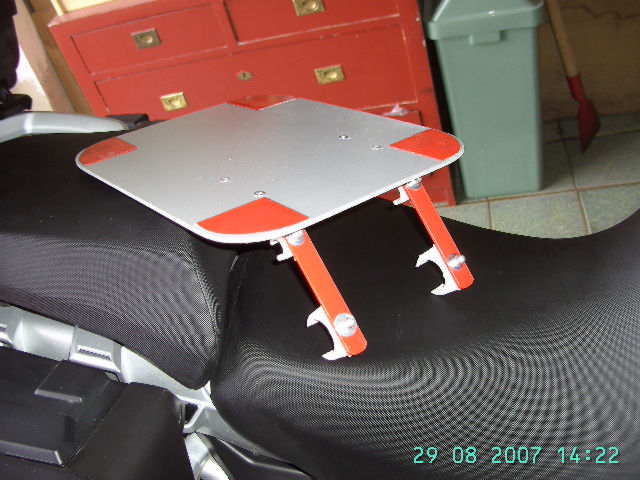

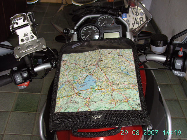

Die schwebende GS-Kartentasche
Ich verwende die POLO Magnetkartentasche. Vier Blech-Ecken auf einem federleichtem Sperrholzbrett gleicher Größe garantieren festen Sitz der Kartentasche auf dem Brett und ermöglichen bei Bedarf blitzschnelles Abnehmen der Kartentasche.Das Gänze ist hochklappbar (zumTanken) mit plastikclips (2x20 Cent) am Lenker befestigt und kann bei Bedarf ebenfalls schnell abgelistet werden.Vorteil: Die Karte liegt plan und horizontal, bestens lesbar vor dem Fahrer und Gas ganz berührt den Plastiktank der GS nirgends, also gibt es keine Kratzer oder Scheuerstellen. Einen Unfall hat diese Vorrichtung schon überstanden, sowie ein'ge Stürze im Gelände, Auch mich hat sie dabei nicht beschädigt.Eine flache LED-Leseklemmlampe für 2Euro macht die Karte nachttauglich, eine sehr teure Eschenbach-Flachlupe, die ich bei seitlich geöffnetem Reißverschluß auf der Karte verschieben kann, ermöglicht das Lesen auch der kleinsten Generalkarten-Beschriftungen.Ich nutze meine Enduro-Lenkerstrebe als Abstützung, man könnte die Halteplatte aber auch mit einem gummiartigeren Fuß gegen den Tankdeckel abstützen.Nach Entfernen der Kartentasche kann dank horizontaler Position das Haltebrett auch gut als Brotzeitbrett dienen.Ich nutze diese Konstruktion schon über 70.000 km.Die Version mit Tankringen ist wesentlich teurer (ca, 100Euro) erfordert ebenfalls einige Bastelei und man hat ewigbdiesen Tankringen auf dem Tankstutzen, wo er bei Nichtgebrauch eher stört.Nur mal so zur Anregung für alle, die eine Idioten- und pannensichere Lösung suchen, die noch dazu abgesehen von der Magnetkartentasche fast nix kostet, bei Nichtgebrauch werkzeuglos und spurlos zu entfernen ist.GrußPeterpeter

Eins fehlt noch.
- - - Aktualisiert - - -
Das wars.
Für meine neue GS hab ich das Teil leicht modifiziert.
Statt zweier kleiner Clips für die Endurostrebe hab ich jetzt zwei Gummiringe. Geht genausogut.
Neue aktuelle Photos an meiner Neuen hab ich nicht.
Jetzt kommt bestimmt noch die Frage nach der Material-Liste und dem Baupla:
  • Klips beim Elektrohändler (für Leitungsrohre z.B.) Preis: ca. 50 ct
  • 2 Eisenblechstreifen (ca. 20 cm lang x 1,5 cm breit) Preis: 1 € (VHB) mit Rundschleifen
  • Mit Blechschere (Schlosser) geschnittene Blech-Ecken für die Magnete Preis: 0 €
  • Schrauben und Hutmuttern ca. 1 - 2 €
  • Sperrholzrest aus der Restkiste des Baumarkts Preis: geschenkt
  • Ein paar Farbreste (Lackdose im Keller)
Löcher bohren und biegen und bemalen: d.i.y.
Falls jemand das Ding nachbaut, bitte Photo / Verbesserungsvorschläge an mich schicken.
Danke.
