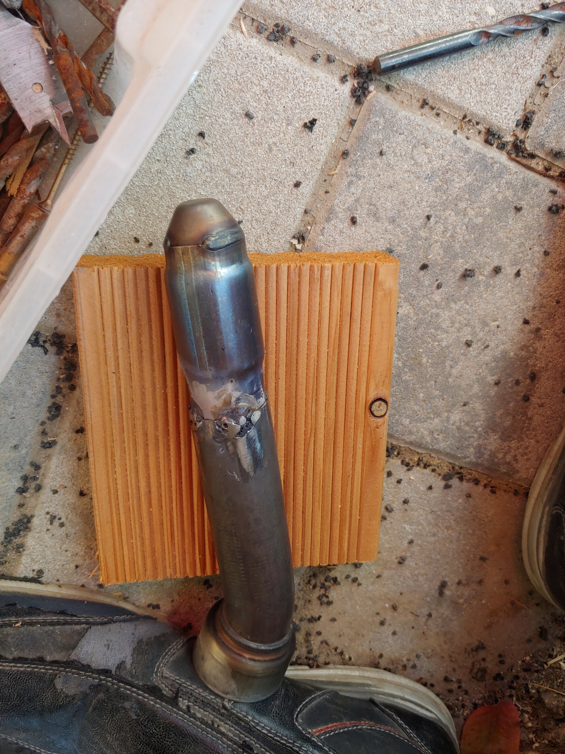

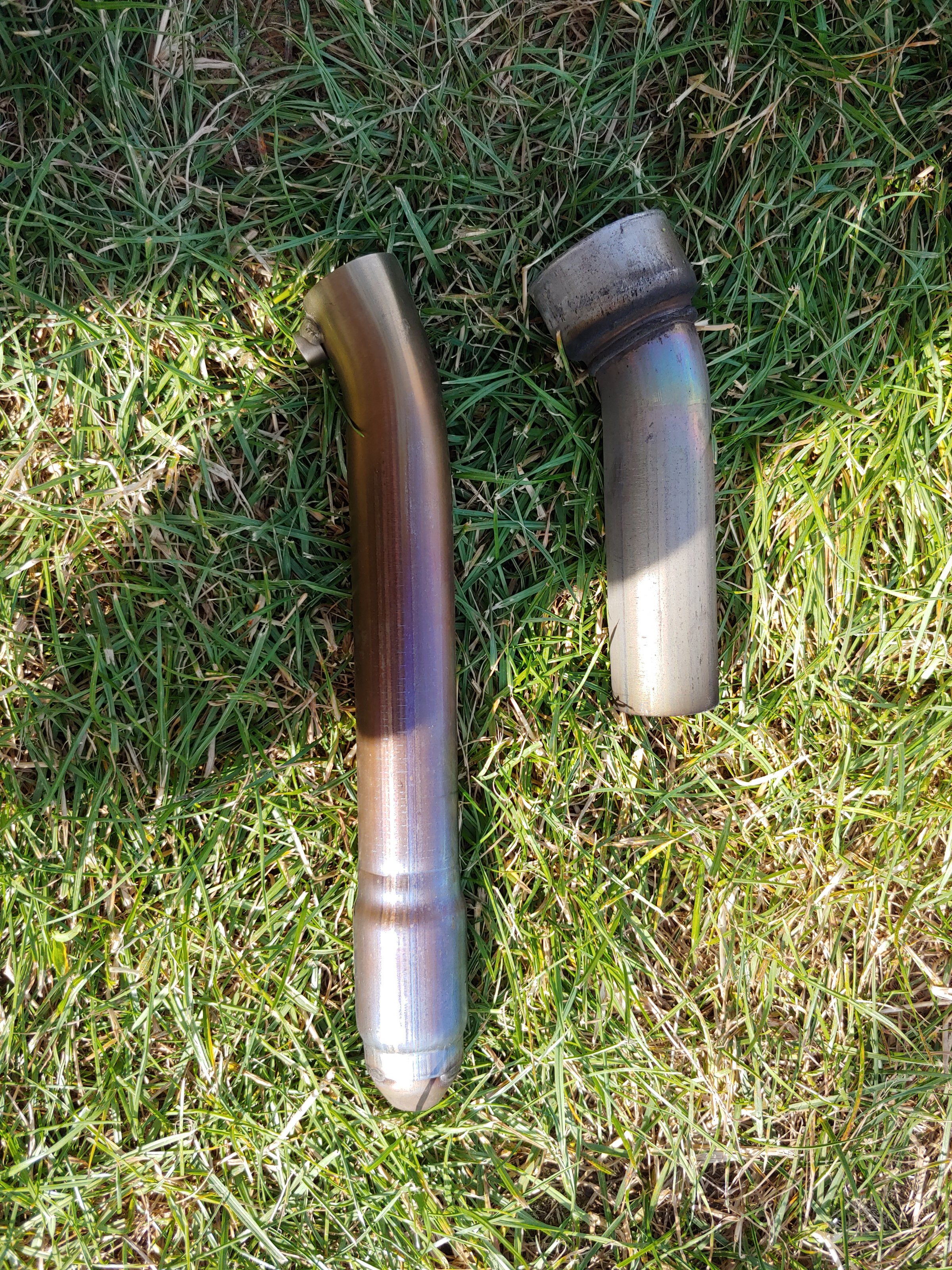

Bei mir hatte mein Vorgänger auch einen Leo dran. Der hatte aber so ein "Zwitschern". Deshalb waren bei Kauf 2 verschiedene DB-Eater dabei. Diese hier:
Da mir der Original-Topf lieber ist, wollte ich mal ein bisschen Probieren was damit noch zu machen ist. Ich hab die beiden Killer abgesägt und geschweißt:
(Ich weiss, sauber geht anders... :) )
und habe am oberen Rand 12 Löcher mit 0.8 cm Durchmesser gebohrt. Anschlißend auch mit einem DB-Messgerät (angegebene Toleranz: 1,5DB) gemessen nach deinen Kriterien. Ergebnis:
78! DB.
Allerdings wurde dadurch ein bisschen Leistung kaputt gemacht habe ich den Eindruck und legal wird das wohl auch nicht mehr sein (obwohl es leiser wurde). Aber mir war das ja egal weil ich in erster Linie Bastel-Spaß haben wollte und Original-Topf fahre :) Ach ja... und das "Zwitschern" war am Ende auch weg.
