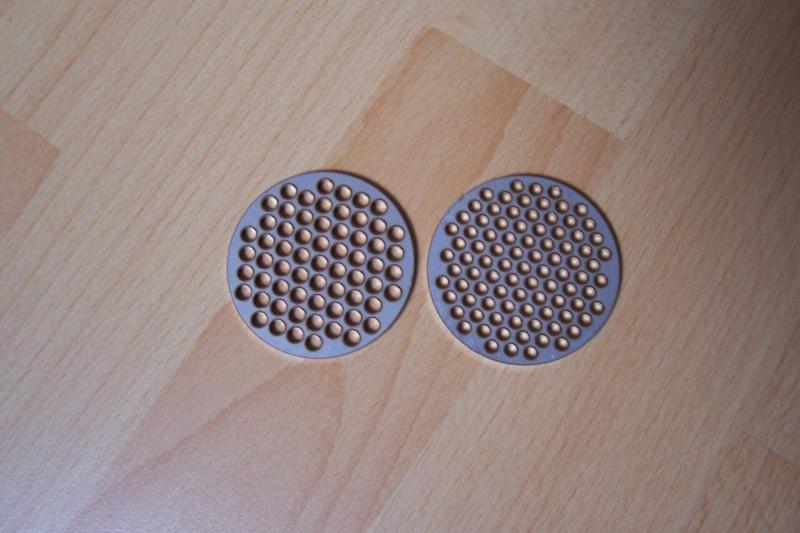

Bilder der Stauscheibe(n)
So.
Ich habe mal 2 verschiedene Scheiben gefertigt.
Die sind beide aus 2mm starkem Edelstahl.
Auf der einen befinden sich 91 Löcher à 3mm und auf der anderen 63 Löcher à 4mm.
Erwartungsgemäß ist die Scheibe mit den größeren Löchern lauter. Unter Last aber schon hart an der Grenze. Die Scheibe mit den kleineren Löchern ist leiser und eine Leistungsminderung ist nicht spürbar.
Für die Theorethiker:
Die "größere" Scheibe hat einen Öffnungsquerschnitt von 791 mm2, die "kleinere" hat immer noch 643 mm2. Das entspricht einem einzelnen Loch von 31,8mm bzw. 28,6mm Durchmesser.

Hallo Hermann,
Ich experimentiere auch schon eine Weile mit dem Leo und den Scheiben herum. Ohne Scheibe ist mir auch zu heftig. Obwohl ich den Eindruck hatte, dass meine 850er ohne die Scheibe abgeht wie der Blitz...
Mit der Originalscheibe hatte ich überhaupt keine Leistung mehr...
Ich bin jetzt bei einer ganz normalen Unterlegscheibe für M 16 angekommen, wobei ich das große Mittenloch durch viele kleine ergänzt habe... Ist mir aber auch noch zu laut bei Vollgas und ich habe immer noch dieses "zwitschern" im Standgas... Das stört mich mächtig...
Meine Frage: Ist bei deinen neuen Scheiben dieses "zwitschern" auch zu hören ?

Hi Thorsten.
Ja, dieses Zwitschern ist auch bei mir ab und an zu hören.
Die besten Erfahrungen habe ich mit der Originalscheibe gemacht, die ich dann noch mit 24 zusätzlichen 4mm Löchern versehen habe.
Die ist jetzt drin und bleibt auch drin.
Schönes tiefes Blubbern im Stand und nicht zu laut, wenn ich an der Rolle drehe. Leistung passt ebenfalls.
