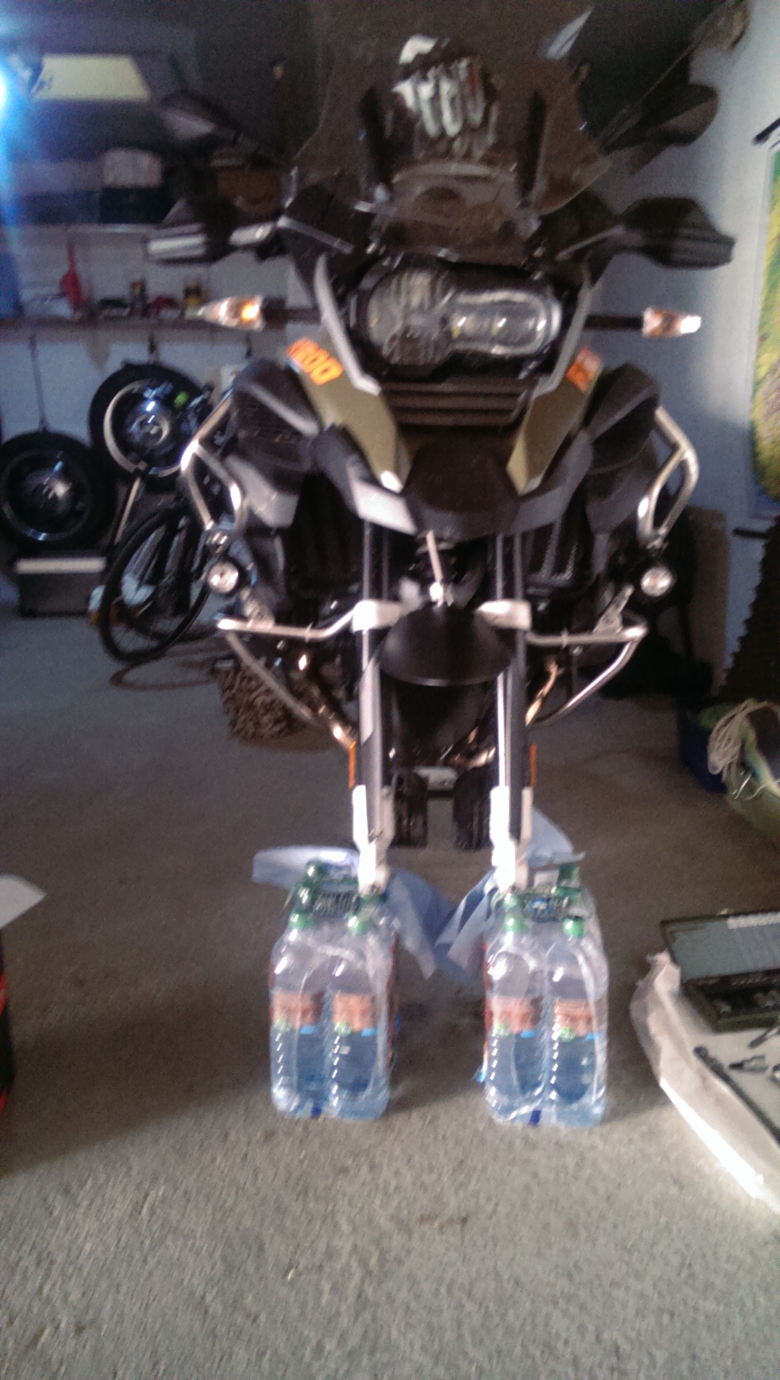

KLingt doof, aber ich habe vorne einfach 2 Pack Wasser untergestellt... Hat einwandfrei funktioniert. Sind zufällig die Richtige Höhe ;)

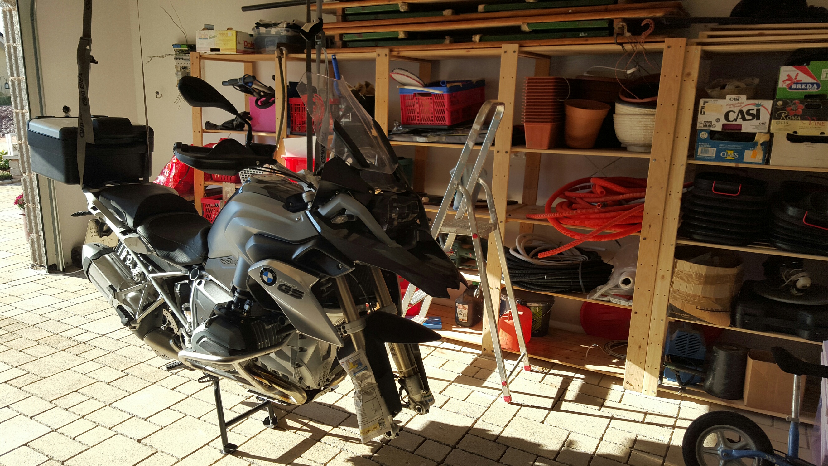

20150630_191555_resized.jpg Tach. Gestern erledigt. Hab es mit Spanngurten gemacht. Zuerst Hinterrad ausbauen, dann vorderer Spanngurt spannen bis genügend Platz unter dem Vorderrad ist. Die Bremssättel hab ich in Zeitungspapier gewickelt und mit einem Kabelbinder an dem Standrohr befestigt.
