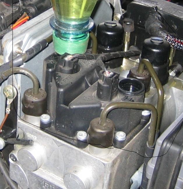

Hallo Frank
Der Ausgleichbehälter für den Hinterradkreis im ABS Aggregat wird überfüllt sein. Tank abbauen, Behälter öffnen und Flüssigkeitsstand korrigieren. wenn dann noch der Be-Entlüftungsschlauch des Deckels entleert wird ist wieder alles in bester Ordnung. Weitere Bauteile dürften nicht mit Bremsflüssigkeit in Berührung gekommen sein´, wenn der Schlauch nicht vom Deckel abgegangen ist.
Viel Erfolg

......na dann liegt die Vermutung nahe, daß beim letzten Bremsflüssigkeitswechsel aufgefüllt wurde und nun der Voratsbehälter im Druckmodulator einfach übergelaufen ist.

Hallo Boxer-Freunde,
hier nun die Auflösung des Rätsels:
tatsächlich war der Vorratsbehälter auf dem Bremsgerät durch Zurückdrücken der Bremsbeläge übergelaufen.
Passiert ist aber nichts. Am Behälter für vorderen und hinteren Bremskreis sitzt ein Überlaufschlauch. Durch den ist Flüssigkeit nach unten gelaufen.
Bei mir hing der Schlauch nur relativ hoch, so daß ich dachte, die Flüssigkeit kam von weiter oben.
O.K. Anfängerfehler. :o Hab trotzdem unterm Tank alles schön sauber gemacht ....
