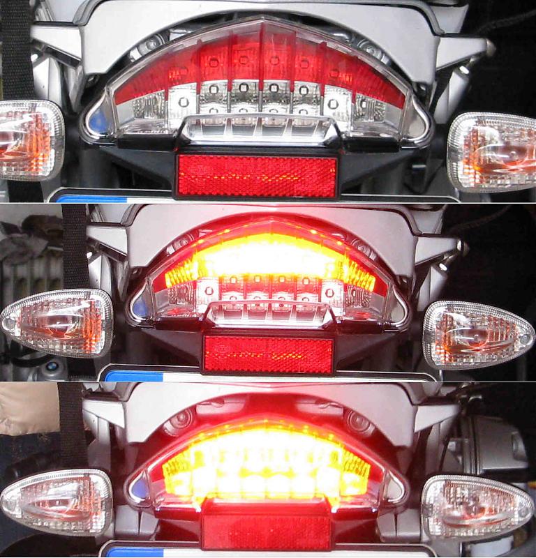

Hallo Leute,
hat jemand Erfahrungen mit derm LED Rücklicht von Wunderlich oder direkt von BMW für eine nicht 08er GS/ADV.?
Ich würde gern so ein Teil verbauen, bin mir nur nicht sicher welches?
Ich möchte keine Modifikationen (Widerstand löten etc.) vornehmen,
sodern nur das alte gegen das neu tauschen. Notwendige Anpassungen sollten gleich Onboard sein.
Ich habe jetzt hier im Board schon einmal gelesen, dass das Teil Wunderlich zu Problemen führen soll, d.h. im Display wird eine defekte Lampe angezeigt. Von BMW soll es eine US-Version (Teile Nr. 7 703 818)
geben, aber funzt diese an meine 04/07 Adv.? Oder kann das LED-Rücklicht der 08er GS an 07er genutzt werden?

hi,
soweit ich weiß muß man der Q bzw. dem can bus sagen dass sie jetzt LED´s hat sonst meint der can bus das die Birne kaputt ist (Stromüberwachung).
! zum programmieren muß die Batterie voll sein! Dann gehts auch schneller

stimmt. Zum Programmieren hängt eine "vorsorgliche" Werkstatt die Q während des Updates an ein Ladegerät.

Auch das original BMW LED Rücklicht benötigt ein anderes Kabelbaumende.
Von dem LED Rücklicht gibts auch ne ECE VErsion, aber das ist im ETK etwas durcheinander.... habe die TNr jez nicht zur hand, kann ich bei Interesse nachreichen. Viele :) haben wohl noch Probleme das Rücklicht im ETK aufzustöbern.
Programmieren muss man das wenigste, damit es funktioniert. Aber alles sollte ins Steuergerät eingetragen werden, um Fehlanzeigen und Falschdiagnosen zu vermeiden. Auch macht das Eintragen es lecihter, ggf. irgendwann mal die richtigen Ersatzteile für die Q rauszusuchen...
Für die reine Funktion, braucht man meist nur anklemmen und gut.

Hallo Leute,
hat jemand Erfahrungen mit derm LED Rücklicht von Wunderlich oder direkt von BMW für eine nicht 08er GS/ADV.?....
Ich habe das von Wunderdich... es ist eigentlich Schrott sieht aber gut aus, nach ein paar Monaten gingen die ersten LEDs kaputt, da ich keine Sinn darin sah das zu reklamieren, weil ich dann wieder die gleichen mist LEDs bekommen hätte habe ich alle LEDs selber gegen neue getauscht. Kürzlich ist die untere Halteschraube ausgebrochen, was ich nun versuche zu flicken. Wenn das mißlingt hole ich mir eins aus der Bucht, dass mag ich allerdings auch nicht so gerne leiden ebenso wie das der '08er GS. Das ist aber ja Geschmackssache;)...

Moin,Moin,
also ich habe das Doppel Led von Wunderlich verbaut, absolut einfach der Umbau und kommt gut...

hallo leute,
habe seit mai07 das LED -Rücklicht von W....
hat mir der :) eingebaut und seit dem keine probleme.

...wie sieht es mit der Helligkeit aus bei Fahr- und Bremslicht?
...und ist die Grundplatte noch OK?

Hallo zusammen,
ich habe auch das LED-Rücklicht von Wunderlich seit letztem Jahr. Bis jetzt funzt das Teil. Allerdings war die Montage wegen eines zu kurzen Gewindebolzens eine ziemliche fummelei. Das Teil ist bereits auf den Can-Bus abgestimmt.

Hi,
habe im Januar 2006 das LED-Rücklicht von Wunderlich verbaut, hat seinerzeit 59 € gekostet. Einbau war einfach, bislang 13 000 Km ohne Probleme damit zurückgelegt. Am Tage ist es m. E. nicht so hell / auffällig wie das Originalteil, bei Dunkelheit dafür heller. Hauptgrund war für mich eh die Optik,

hallo,
ja die helligkeit am tag ist bescheiden, aber in der dämmerung und der nacht
absolut super. bremslicht ist am tag auch gut zu sehen
