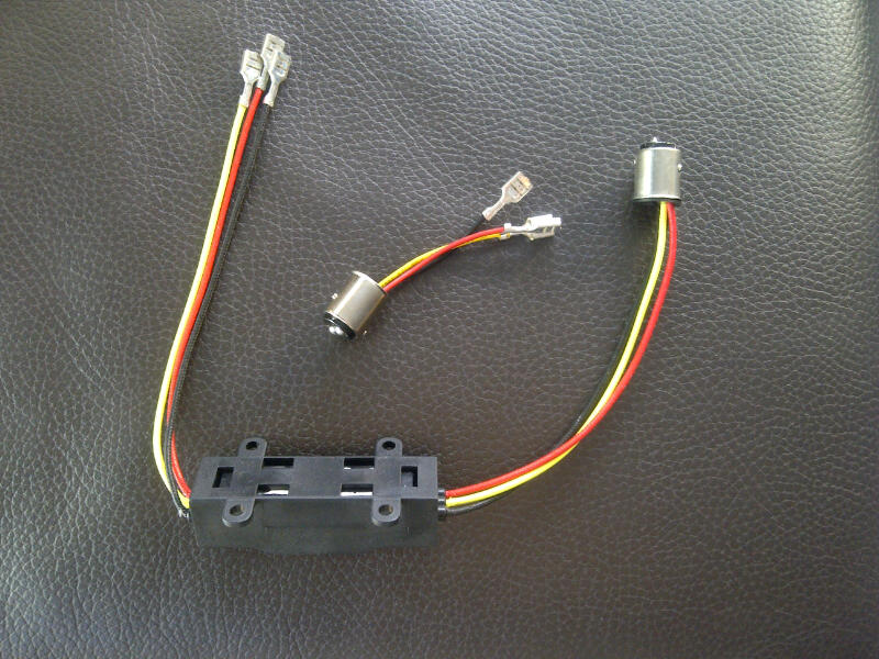

Was für ne Blackbox?
Bei Wunderlich gabs mal sonen Stahlwinkel mit 2 Widerständen dran und einem hellblauen, grünen und gelben Kabel dran und auf der anderen Seite des das ganze doppelt, weil du ja 2 LED Lichter anschließen musst!!!
Was haste denn an hardware da? Lad mal ein Bild hoch:p

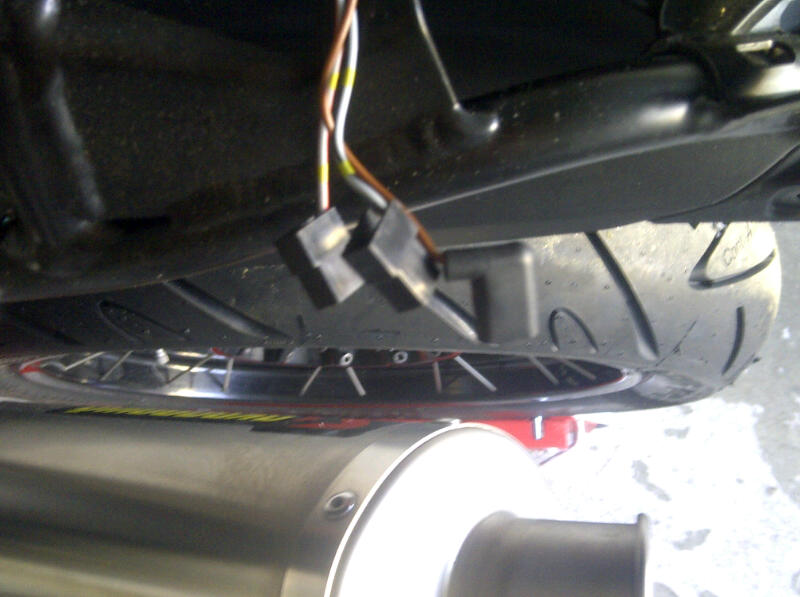

Hier also die Anschlüsse der "alten roten" Lampe:

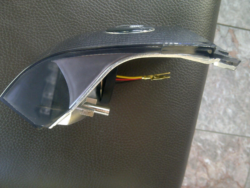

Das ist die neue LED-Lampe von WhiteLights:

diese beiden Anschlüsse verstehe ich jetzt absolut nicht - ich weiss nicht, wo ich diese beiden "anstecken" soll, bzw. ob die vonnöten sind. Evtl. ist auch die Kurzbeschreibung fehlerhaft dokumentiert, den Part mit den Anschlüssen ohne der Blackbox hat halt so gar net funktioniert....

Du hast das LED-Licht von Wunderlich? Ich selber habe auch ein LED-Wunderlich und da war eine "Blackbox" dabei die angeschlossen werden muss!!!
Gruß Andreas

Es sind doch nur drei Kabeln?!
31 (minus) 54 (Bremslicht) 58 (Nummernschidbeleuchtung)
Man(n) nehme eine 12V Prüfleuchte und prüfe einfach die einzelne Kabeln durch. Die LED siehst du ja dann welche angehen.
Ansonsten kannst vorbei kommen, zeige es dir natürlich gerne....
