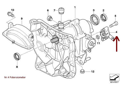

Hallo Andreas,
Danke für den Hinweis. Kannst Du mir beschreiben, wo ich das Teil am Moped finde?
Danke und Gruß
Dirk
R
reclino
Joined
Oct 21, 2009
Messages
1,018
Location
MTL
HP2 MM & R 9T Scrambler
Hallo Andreas,
Danke und Gruß
Dirk
Hi Dirk
Ich bin zwar nicht Andreas, aber vielleicht hilft das weiter.

Andreasmc
Joined
Nov 1, 2006
Messages
2,333
Location
Baden-Württemberg
BMW
Ja ganz genau das ist er....(danke an Reclino)
Wahrscheinlich liegt auch dort der Fehler.
Gruß Andreas
