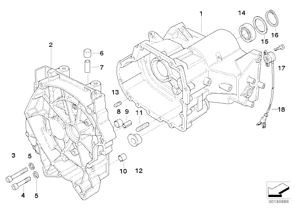

Hallo zusammen, die grüne Kontrollleuchte für den Leerlauf geht nicht mehr aus. Könnte es sein das der Schalter die Krätsche gemacht hat. Kann mir jemand sagen wo ich den finde u. Ggf. prüfen kann?

Der Schalter sitzt bei deiner GS an der Rückseite des Getriebes und ist etwas schwer zugänglich.

Ok ,ist das die Nr 18 auf der Zeichnung? Vielen dank schonmal . Grüße ralf

Yip, das ist die 18.
Der Tausch/ Ausbau des Schalters ist kaum ohne Ausbau der Schwinge möglich...
