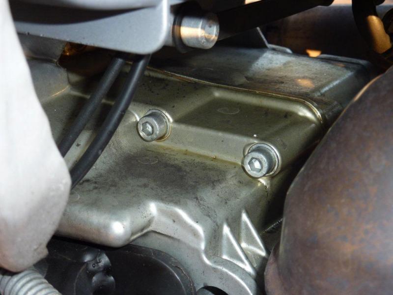

meine 1100er hat leichten Ölverlust. Sieht aus, als käme es aus der Schraube. Ach ja, die Tropfen kommen von einer 90km Fahrt. Hatte es vorher alles sauber gemacht um die Stelle mal ausfindig zu machen. Irgendeine Idee eas das sein kann und wie ich das weg bekomme?
Gruß,
Maik
guck mal nach obs Benzin ist. Die gelbe Färbung sieht fast danach aus.......

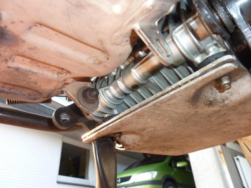

Hallo Leute,
die Öltropfen hängen immer noch bzw. immer wieder an der gleichen Stelle.
Ist in dem Bereich wo der Hauptständer befestigt ist.
Wo kommt das bloß her? Wie bekomme ich das wieder dicht?
