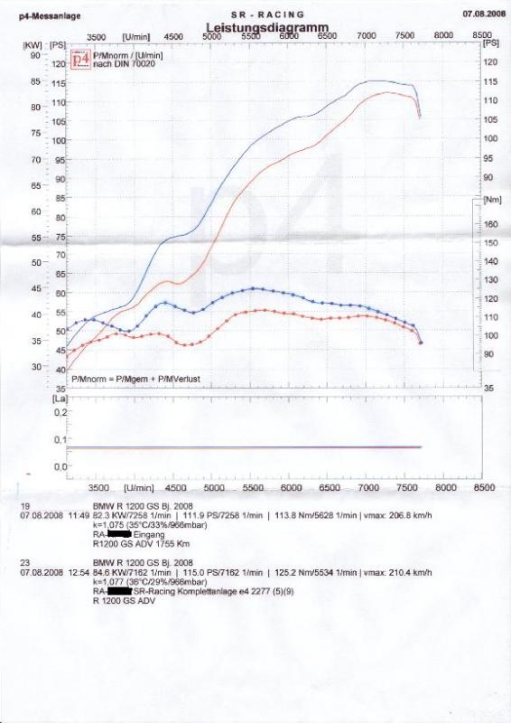

marvin59
moin,moin
leistung ist nicht alles. drehmoment ist doch viel wichtiger.
egal ob alte oder neue GS....es fehlt im mittleren drehzahlbereich
ein wenig drehmoment. ich habe es an meiner alten GSA mit einem
ESD von SR-Racing verbessert und an meiner neuen GSA mit der komplett-anlage :D
im fahrbetrieb sowie auf dem prüfstand ist es zu spüren und abzulesen.
nach einer kurzen zeit ist es einem doch wieder zu wenig :p
gruss roland
