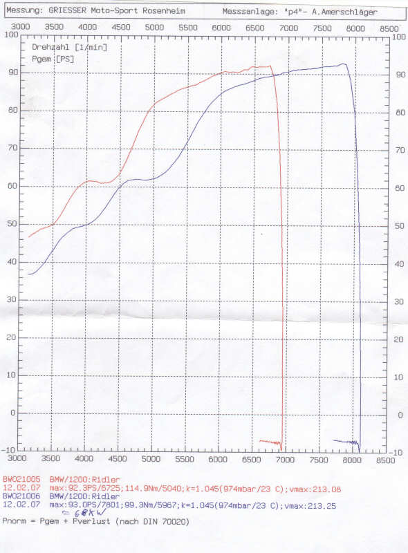

Hallo HP Gemeinde,
heute hatte ich meine HP2 auf dem Prüfstand.
Ergebnis 1. Messung bis Drehzahlbegrenzer am Rad: 93,0 PS = 68 KW
Ergebnis 2. Messung bis Drehzahlbegrenzer am Rad: 92,3 PS = 68 KW
VMax lag bei 213 km/h
Laufleistung: 4600 km
Original Krümmer und Dämpfer.
Mir scheint das ewas wenig. Gibt es Erfahrungswerte?
Anbei das Diagramm:
Die Drehzahl konnte nicht abgegriffen werden und wurde geschätzt justiert, spielt aber für die Leistung keine Rolle.

sind wir wieder beim Thema.....die Leistung von HP-Ro entspricht ziemlich genau den Herstellerangaben.....weil 93 Ps am Rad ergeben nach Umrechnung und Abzug des Kardan ca. 103 PS reine Motorleistung..
egal welcher Prüfstand gefahren wurde. wenn die Radleistung gemessen wird, dann muß man bei kettengetriebenen Motorrädern 7-9PS und bei Kardanmotorrädern ca. 10% Leistung auf die Radleistung draufrechnen.
somit paßt das von Hp-RO doch
Die Leistung von Mind entspricht genau den Herstellerangaben.

@HP2-RO; stell das Diagramm doch mal hier rein.
Wenn die Hinterradleistung gemessen wurde, ist bei einigen Prüfständen die Verlustleistung (Kardan etc.) zu erkennen.

..soweit ich weis, rechnen die Prüfstände, in der aktuellen Konfiguration (gschwion) nicht die Leistung am Hinterrad, sondern diesölbige:eek: an der Kurbelwelle.
Bei 93HP scheint da wohl was verlorengegangen zu sein....
Man möge mich eines Besseren belehren....

wenn HP-Ro von Radleistung spricht, dann fehlt die Verlustleistung durch den KArdan....ergo nicht zuwenig Leistung sondern Rechenbeispiel,
ansonsten hast schon recht, wird die Leistung an der Kupplung angegeben.
der am häufigst verbreiteste Prüfstand ist von Amerschläger (z.B. P4). Hier kann gewählt werden, ob die Leistung am Hinterrad oder Motor (= das was in den Papieren steht) gemessen wird. Beim Fuchs und Dynojet ist es ebenso. Der Ausdruck ist allerdings leicht unterschiedlich.
Am einfachsten wäre es, das entsprechende Diagramm mal zu sehen. Zusätzlich können die Daten in Listenform ausgedruckt werden.
Die Tuner messen auch heute immer noch gerne nach der DIN-Norm, obwohl seit 2002 (oder 2003?) die EG-Norm vorgeschrieben ist (TÜV etc). Warum wohl, weil nach DIN-Norm eine höhere Leistung gemessen wird. Freut den Motorradbesitzer ... und die Tuner.

oh man, gerade wurde ich darauf hingewiesen, daß das Diagramm dem Eröffnungsbeitrag beigefügt ist. Danke.
Also, gemessen wurde die Hinterradleistung. Die blaue Kurve zeigt (siehe unten) = 93 PS. Dies ist eindeutig die Hinterradleistung. Zu erkennen ist dies daran, daß die Kurve am Ende unter die Null-Linie abfällt. Die Pferdchen, die unter der Nullinie sind, hier etwas "zackig" können zur Hinterradleistung dazuaddiert werden und ergeben dann die Motorleistung:
Hinterrad = 93,0 PS
Verlust ~ 8PS
Motorleistung ~ 101 PS.
Genaue Zahlen liefert das Datenblatt! Wenn vorhanden, nachsehen!
Leider wurde die Drehmomentkurve nicht gleichzeitig mit angedruckt, was bei diesem Prüfstand (Amerschläger P4) möglich ist.
Ebenso wurde die von mir oben angedeutete "großzügige" Messmethode nach DIN 70020 gewählt. Wie gesagt, ist diese in D immer noch am verbreitesten, obwohl die Hersteller und der TÜV Messungen nach EG-Norm verlangen. Im Vergleich zur DIN-Norm, fällt eine Leistungsmessung nach EG-Norm ca. 3-5% niedriger aus.
NACHTRAG: Danke HP2-RO, dachte schon ich hätte das Diagramm übersehen. Die Fliege macht mich verrückt. ;)

danke Qtreiber, hätte ich nicht besser sagen können, dem ist nix hinzuzufügen....
