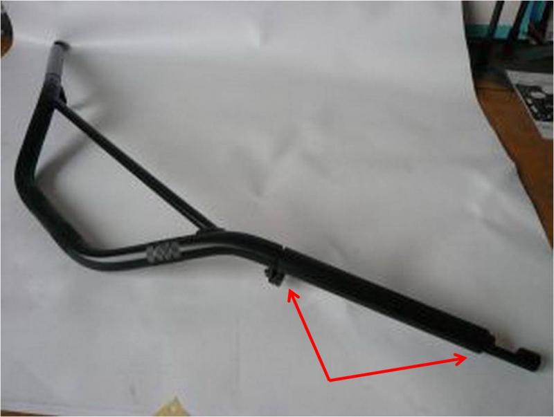

Scheinbar hat der Lenker wohl einen 3-teiligen Aufbau (s.a. Antwort von "vierventilboxer").
Ich habe mal ein Bild aus dem Internet rausgesucht. Hier sieht man den Lenker, ich meinte den Teil zwischen den roten Pfeilen, da ist zum Mittelteil des Lenkers hin auch eine Schraube (auf dem Bild als kleiner Knubbel zu sehen), die ich gelöst habe, weil ich dachte, dann kann man dieses äußere Teil abziehen.
Wenn dieser 3-teiligen Aufbau des Lenkers doch nur ein Teil ist, wird wohl so sein, dass ich es nicht pulverbeschichten kann. Werde es dann lackieren.
Ich hoffe ich habe mit dem Bild für etwas Klarheit gesorgt.
Gruß Willi

AHA ..danke Willi jetzt weiß ich s wieder ...hatte meinen damls kurzer Hand entsorgt und gegen einen Konifizierten ersetzt...

3teilig ist zwar richtig, lässt sich aber nicht wirklich (problemlos) trennen. Is' wohl aufgeschrumpft oder so. Brauchste aber auch nicht!!
Popel mal die Griffgummi's an der Innenseite hoch, da findest du kleine Schrauben, die rausdrehen. Dann die Armaturen lösen. Dann die Klemmungen in der Mitte lösen - Lenker in die eine Richtung schieben, Armatur abnehmen - dann Lenker in die andere Richtung schieben und die anderen Amaturen abnehmen. Fertig!
VORHER: wie beschrieben den Tank runter nehmen - die Kabel der Heizgrabbels verfolgen - Pins aus dem Stecker friemeln und beim abnehmen der jeweiligen Armatur vorsichtig durch den Lenker ziehen.
