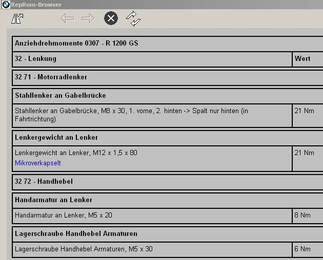

Moin Forum,
ich habe mir eigens eine RepRom-CD (BMW Reparaturanleitung) ersteigert und nun finde ich das Gesuchte doch nicht, oder möglicherweise suche ich unter falschen Begriffen. Auf alle Fälle bräuchte ich das Anzugsdrehmoment, mit dem die 4 Schrauben befestigt werden, mit denen der Lenker auf der Gabelbrücke fixiert wird. Kann mir das jemand sagen?
Vielen Dank vorab,
Peter

mache es so wie Gerd sagt, dann paßt das.
In der Rep-Anleitung stehen 21Nm, das wurde von BMW abgeändert auf 28Nm.
Einfach festziehen, feddich. :P
Danke schon mal für die Antworten.
Nur damit ich´s vielleicht auch finde:
@qtreiber: Von welcher Rep.-Anleitung schreibst Du? Ich - wie gesagt - finde auf der CD-ROM hierzu keine Angabe?!
auf meiner 01/2005 schon.
