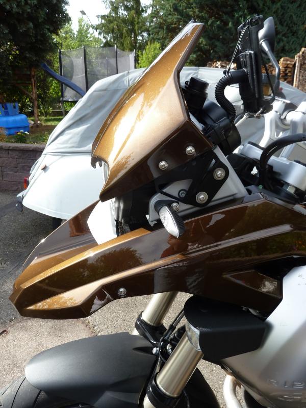

Hallo
hat jemand von euch schon einmal die Lenkererhöhung, welche den Lenker auch gleichzeitig nach hinten versetzt, mal anders herum montiert.
Ich habe halt sehr lange Arme und den Lenker kann ich einfach nicht noch weiter nach vorne kippen.
Von den Bohrungen her sollte es da keine Probleme geben. Hat Jemand eine ABE zur Hand und kann mir sagen, ob da was dazu geschrieben steht.
Die Bremsleitungen etc. müssten das eigenlich von der Länge mitmachen. Denke ich.
Falls es einer von euch probiert hat, lasst es mich wissen.
Danke & Gruß
Uwe

Hallo Uwe,
ich hab bei meiner 1200er die Lenkerblöcke auch andersrum montiert und eine 20 mm Erhöhung eingebaut ... Die Leitungen passen nach wie vor !
Das tut bei langen Armen wirklich gut ! Mach es einfach und du wirst sehen, ob es bei Dir passt.
Wozu brauchst du eine ABE ;)
Gruss, Volker
