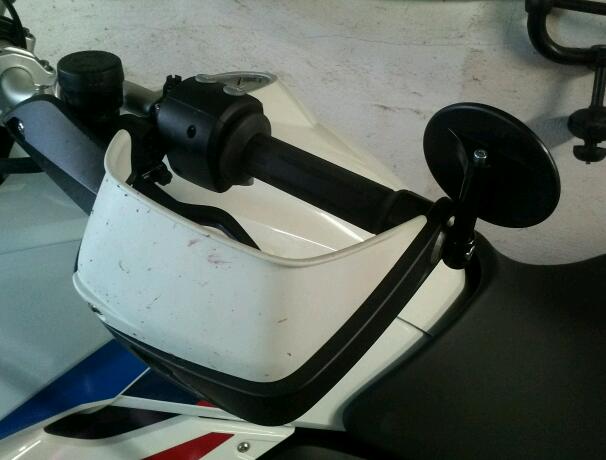

hallo gemeinde,
ich schmeisse mal ein bild zur allgm. kommentierung in den raum.
danke an marc nach QLD !
gruss, stefan

... komme gerade von einer entspannten 150km runde rein.
witzig ist, das durch den entfall der beiden originalspiegel der lenker deutlich ruhiger ist, und ich bilde mir ein, auch die helmbewegungen reduziert sind.
das " rückbild " ist übrigens 1A, trotz nur verbotenen 80mm durchmesser.
gruss, stefan

hallo,
spiegel von ebay mit loch für M6 schraube,
in die M12x80 originalschraube ein innengewinde M6 geschnitten, fertig.
gruss, stefan
