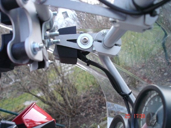

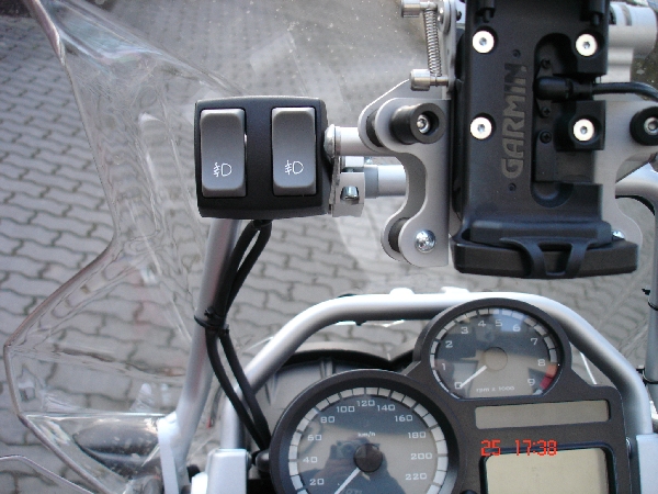

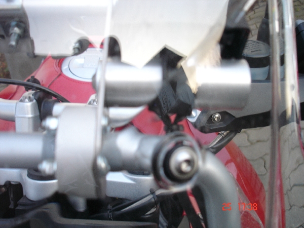

servus AngryC
dieses problem kenn ich
auch aber es geht auch einfacher .
habe mir ein rundstab drehen lassen
und
es in der scheibenhalterung angebaut war die schnellste un einfachste lösung
so muß man nur die kabel verlegen :D
