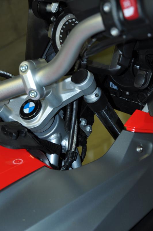

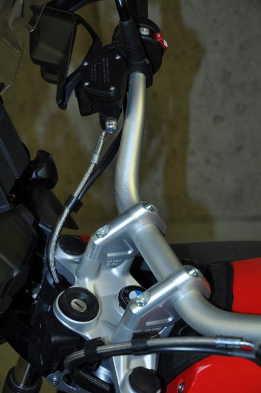

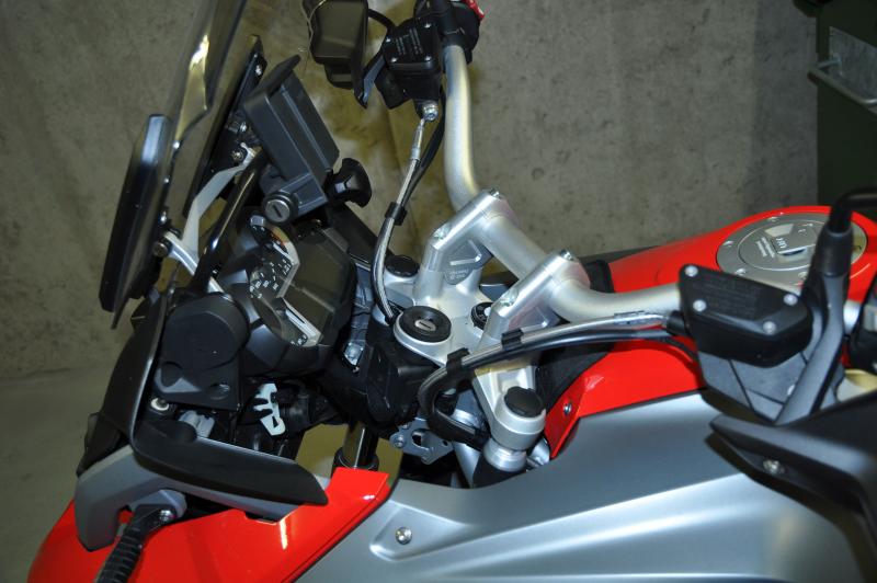

gruss steff

sieht aus als wäre alles im grünen bereich:)

bei mir schon....;)

Hi Steff,
danke Dir für die Bilder. Ja bei mir sieht es auch so aus. Nur die beiden BMW Händler haben etwas Zweifel wegen der Bremsleitung, die sich beim Volleinschlag links und rechts immer dehnt! :confused:
Gruß Rainer
