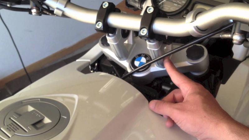

Hallo zusammen,
Ich finde recht wenig zu dem Thema…
Bin 1,86m gross und irgendwie passt mir die Lenkerkroepfung meiner 2010 ADV nicht.
Keine Ahnung warum mir das jetzt auffaellt, aber das Thema wird immer presenter.
Alle Positionen ausprobiert, keine wirkliche Besserung. Bei längeren Strecken nehm ich beide Daumen auf den Lenker…
Sind alle zufrieden da draussen? Bin das nur ich? :-)
Gruesse, Alex

Hallo
ich habe ewig lang bei meiner adv herumprobiert bis ich die passende Einstellung gefunden habe.
Schlussendlich habe ich dann von wunderlich die Lenkererhöhung mit verstellbarer lenkeraufnahme genommen und habe damit die besten Ergebnisse erzielt. Weiters habe ich den Lenker so weit wie moeglich hinunter gedreht um eine angenehme fahrposition zu erhalten.

Hi
Die sind von SW-Motech findest du in der Bucht unter Lenkerverlegung.

R 1200 GS Rallye
ich (ebenfalls 1,86m) hätte anfangs auch Probleme. Als erstes habe ich den Lenker soweit es geht aufgerichtet. War schon besser. Dann die Lenkerböcke umgedreht, so dass der Lenker etwas weiter von mir Weg ist. Das war noch besser. Seit dem letzten Urlaub habe nun noch eine 35mm Lenkererhöhung drin. Da wir viel Schotter gefahren sind, war das eigentlich nur für den Urlaub (fahren im stehen ist so bequemer) gedacht. Fühlte sich zu Anfang auch an wie 'n Apehanger.;) Gefällt mir aber inzwischen so gut, dass die Erhöhungen drinbleiben.

R 1250 GS
2006er Adv.? Da gab es ja noch nicht die Möglichkeit, die Lenkerböcke nach vorne zu drehen. Das gab es erst ab der MÜ, also ab Bj. 2008. Bei Bj. 2010 geht das natürlich.

R1200GS Adventure (2006)
also, ich hab den Lenker gerade noch ein bisschen zureuck genommen und es fühlt ich ein bisschen besser an. Das Gelbe vom Ei ist es aber immer noch nicht. Ich glaube die "harten" Griffe spielen auf Dauer auch eine nachteilig Rolle was die Ermüdung betrifft...

Grip Puppies for BMW R1200GS, R1200GS Adventure & HP2 | BMW Motorcycle Accessory Hornig
Hi Alex ,ich bin auch ein Fan von Gewicht gehört auf s Vorderrad …habe mir vor dem Italien Urlaub den Lenker nach vorne gedreht.
Ergebniss war , Krämpfe und Schmerzen (erträglich) im Unterarm wieder auf Normalstellung zurück und alles ist gut .
Gewöhne dich an das Alt Opa Motorrad :) ..
PS: bin 192 cm und habe Lenkererhöhung verbaut.

Hi, jemand von euch mal n anderen, weniger gekröpften, Lenker versucht?
Gehe dem Thema gerade nochmal mal nach und sehe, dass viel bei advrider diskutiert wird...Lenker von pro Taper werden verwendet...

128
Ich hatte auch die Lenkererhöhung von Wunderlich, danach passte es bei mir. (bin 1,85 groß)

Hi,
habe zwar keine GSA, kann deshalb wg. Kröpfung nicht mitreden. Habe aber die Puppies und bin damit zufrieden, möchte aber anmerken, daß die nicht jedermann´s Sache sind (zu weich, schwammig etc.). Mir hat der ca. 10 mm größere Durchmesser was gebracht, ich hatte vorher das Gefühl daß die Hände verkrampfen, Fingerspitzen drücken an Handballen. Ansonsten komm ich mit dem Standartlenker der GS klar (bin 183 cm).
