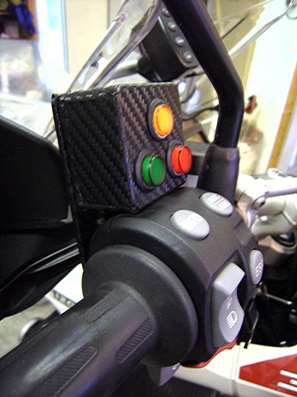

Lenkerschalter
Bin bei meiner Suche nach einem Multischalter bei Conrad fündig geworden.Alugehäuse und drei einfache Schalter ca 10.- Euro ( nicht wasserdicht ), mit Halteplatte an der original Armatur befestigt.Artikelnummern habe ich gerade nicht zur Hand. Das Gehäuse hab ich vorläufig mit Carbonlookfolie verziert , sieht im Original besser aus als auf den Fotos.

Danke für die Bilder Ralf!
Die Lösung kommt für mich aber nicht in Frage, mir fehlt der Platz dafür bzw. es würde zu klobig aussehen.

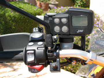

moin,
ich habe einen lenker-schalter-halter von TWALCOM montiert, siehe bilder.
warum der nur eine bohrung hat, gute frage. meiner kam mit zwei bohrungen.
TT® Twalcom
APEM Abgedichteter Hebelschalter 250 V/AC 6 A 3631NF/2 N/A N/A im Conrad Online Shop | 700755
dort kannst du 1 APEM Schalter in IP 67 drin unterbringen, wie ich auch.
in die linke bohrung kann man einen APEM zwar montieren, aber mit
der rückseitigen verkabelung wirds eng, da der IP 67 APEM tief baut.
ein kleiner tastschalter von CONRAD wie ....
Vandalismusgeschützter Taster 12 mm 48 V/DC 2 A GQ12B-A, Red Schwarz Schraubklemmen im Conrad Online Shop | 701258
passt aber immer.
die kontakte des schalters sind bei mir frei bewittert, montiert mit fett
gegen korrosion und schrumpfschlauch maximal drüber, keine probleme.
bilder-googlen nach " handle bar bracket " oder " handle bar switch " gibt auch nette anregungen.
gruss, stefan
PS: so machts der amerikaner. da schläft dir die linke hand jedenfalls vor langeweile nicht ein...
