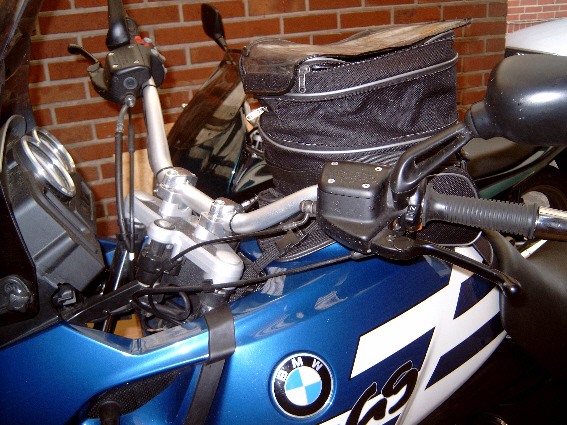

Hallo L7,
habe an meiner 1150Gs einen Magura Lenker montiert, den der auch an der 1200gs montiert ist. Das einzige wirkliche Problem sind die Heizgriffe falls sie wieder angeschlossen werden sollen und die Endgewichte. Der Magura Lenker hat keine Aufnahmen oder Bohrungen vorgesehen. Es gibt von Touratech und anderen Herstellern Umbausätze (ca. 200 Euro) Ich habe mir geholfen indem ich mir selbst einen Adapter für die Heizgriffe und Endgewichte gebaut habe. Edelstahlschraube M16, 50 mm lang, 6kant abgeschnitten, längs durchbohrt 7 und 8mm, am Ende Gewinde m8 für Endgewichte, von mm 30 bis 40 10 mm Querbohrung zum einführen der Heizgriffkabel. Enden des Maguralenker mit Innengewinde M16 versehen und Schrauben mit Gewindekleberversehen eindrehen. Neben den Lenkerböcken nach unten Bohrung 6mm für Heizgriffkabel.
Ist alles ein wenig Fummelei aber ordentliche Lösung. Man sollte entsprechende Ausstattung haben.
Umbau vom TÜV abnehmen lassen ohne Probleme.
Optisch sieht der Lenker sehr gut aus. Für grosse Fahrer auch sehr angenehm zu fahren, da ca. 5 cm höher.
Lenker und Lenkeraufnahme haben mir 105 Euro gekostet. (Angebot im Winter)
Gruss Werner
