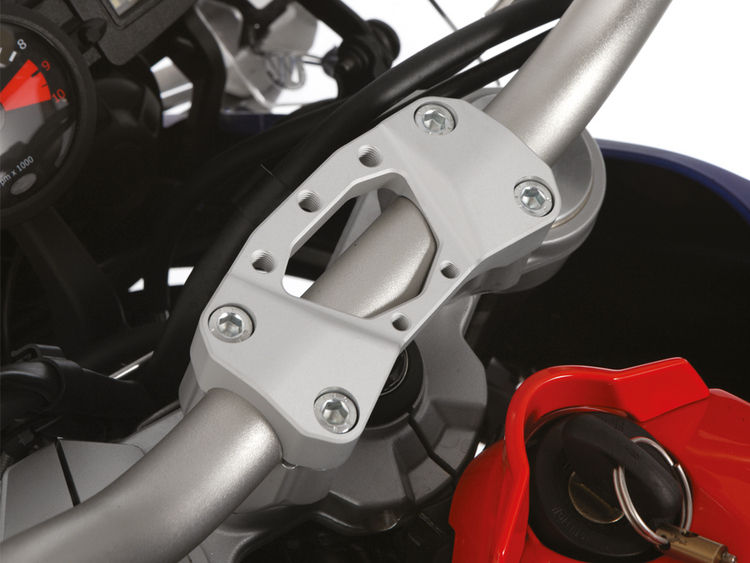

Hat irgendjemand Erfahrung mit dem W-Lenkergripp von Wunderlich gesammelt.
Da ich eh meinen Lenker tauschen muss (Umfaller) habe ich dieses Teil entdeckt.
http://www.wunderlich.de/frame.php?...=1&lay1=2&lay2=6&lay3=1&lay4=4&prodid=8500205
Wunderlich führt folgende Vorteile auf:
Verzugfreie Verbindung beider Lenkeraufnahmen
Direkte Lenkübertragung
Besseres Handling
Perfektes Fahrverhalten und -gefühl​
Danke schon mal...:)

habe gestern Abend meinen Lenker getauscht - geht relativ einfach.
Wichtig Lenker - Schrauben mit 22Nm anziehen.
Beim Auspacken des Lenker (Preis 130,-- Euro) musste ich folgendes feststellen: "Made in India".
Mit BMW ist es so ähnlich wie bei IKEA - die fertigen auch nur da wo es sehr preiswert ist.
Der Vorteil bei IKEA ist die liefern das Werkzeug gleich mit. Ich habe mir erstmal noch einen Torx Satz gekauft.
