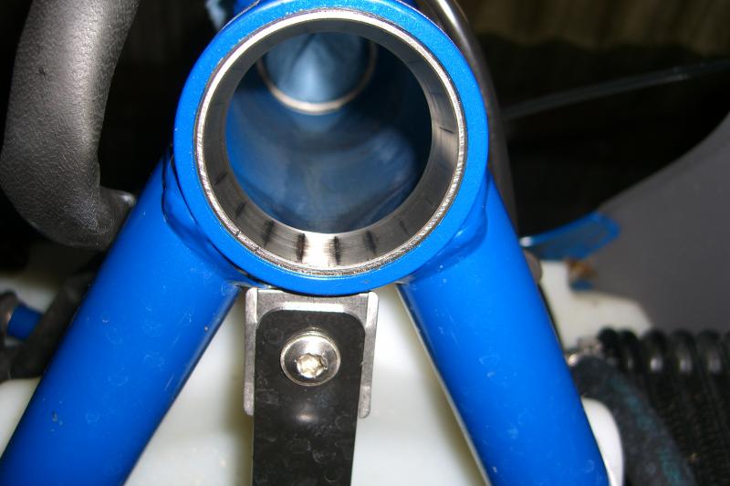

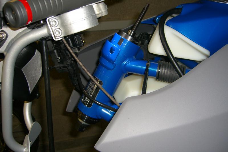

Hallo Czeszek,
wenn Du weisst, wie es geht, dauert es ca. 1h.
Ich hab es ohne Lagerpressen gemacht. Lediglich ein Durchschlag bzw. stabiler Draht wird zum Austreiben des Lagers benötigt. Die Lagerschalen kann man am Rand, mit einem Rohr oder ähnlichem, herausschlagen.
