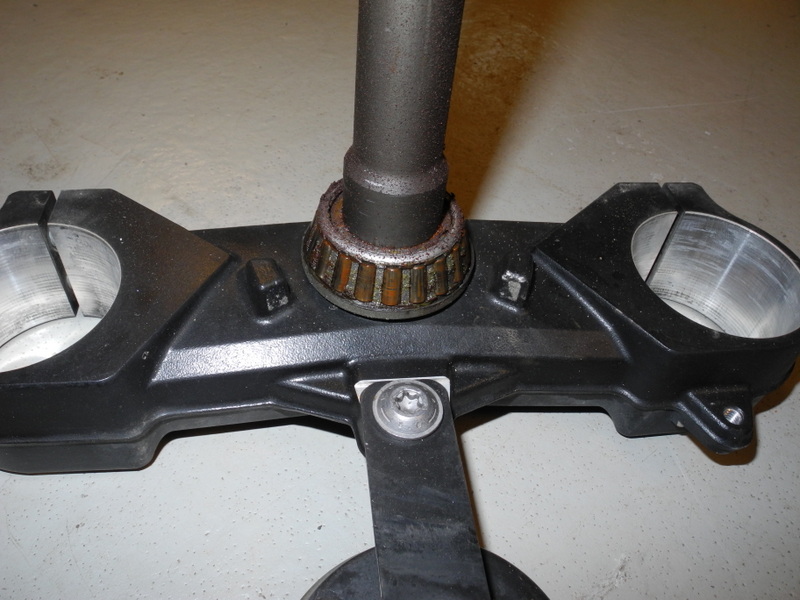

Ist das normal die Lenkopflager nach 35000 km und. Bauj. 08 ist kaput?????DSCN2714.JPG

bei meiner musste das Lenkkopflager nach 37`km getauscht werden. Ist Modelljahr 2011.

Bei meiner auch..., kommt vom intensiven Geländeeinsatz;-)))

An der F 650 GS Twin, BJ '11 war es vor einem Jahr nach 50.000 Km futsch!
Deshalb an alle, die ähnliche Laufleistungen haben: Lenkkopflager mal kontrollieren (lassen) !

wenn ich mir meine gebrauchten Bikes kaufe überprüfe ich IMMER das Lenkkopflager. Als ich mir mit 28Tkm meine letzte TA kaufte rastete das Lenkkopflager schon leicht, der Händler ging auch gleich um 100,00€ runter. Das 2.Lager hielt dann bis 66Tkm. Als Selbstschrauber keine angenehme Arbeit, aber machbar...:cool:

das Lenkkopflager sieht ja wirklich nicht mehr gut aus! Natürlich arbeitet sich der feine Sandstaub durch jede Ritze. Aber ist das Lenkkopflager bei der TA wirklich so schlecht geschützt, dass es so brutal verschleißen tut?!
Ich war mit verschiedenen GSen auch schon ausgiebig u.A. in der Sahara unterweGS, ...aber so hat noch kein Lager ausgesehen! Selbst das Originallager nach 500.000 Km nicht!!

entweder ist die Abdichtung sehr schlecht, oder zu wenig Fett drin, oder wenn nachstellbar, wurde klappernd gefahren bis alles zerstört war.
Wie sieht die Nachstellung aus oder ist ein festes Distanzrohr verbaut?

... wir reden momentan von der TA?
- hat kein Distanzrohr;
- kann man bei der Montage einige gravierende Fehler machen, insbesondere ist die obere Stellmutter am Schaft keine Kontermutter, sondern hält nur die Brücke auf passenden Abstand; WHB gilt nur für die OEM-Ersatzteile! und bei Wechsel von Kugel- auf Kegelrollenlager gehts gerade nochmals anders;
- Staubschutzdichtung unten vergessen (???), kann man beschädigen oder auch verkehrt rum einbauen
Alle drei Dinge waren zutreffend. Damals hatte ich einfach noch keine Ahnung davon.
Der mit dem Schmiernippel (schweissen und bohren am Ramen ist in Deutschland verboten) war aber jemand anders. Meine Maschine hat gerade ohne veränderten Ramen neuen TÜV bekommen :)

Die Kilometerleistungen sind doch in Ordnung! Bei meiner HP2 Enduro musste ich alle 10TKM die Lenkkopflager wechseln. Anscheinend waren/sind die auftretenen Kräfte um den Lenkkopf zu hoch bzw. die Lager zu schwach ausgelegt...
Jetzt hatte ich SKL Lager verwendet die es deutlich günstiger gibt als die originalen BMW-Lager aus Polen.(Made in Polen)
