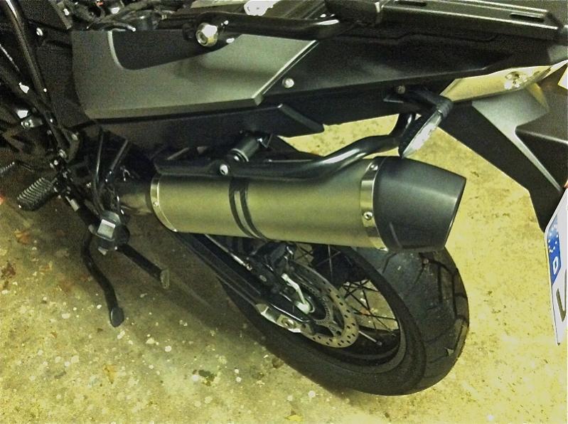

hier auf bild kann man sehen dass es leicht schief ist, aber was mich beunruhigt ist halt die spannung auf dem ganzen.... ich musste den auspuff ca 4cm mit viel kraft in diese position drücken

Nachdem Du ja in jedem Forum damit rumziehst, reicht eigentlich ein Blick auf Dein Bild --> versetz doch mal die Distanzhülle am Halter nach außen!
So montiert wie bei Dir habe ich es noch nie gesehen.
Es hat bisher bei jedem gepasst!
Christian

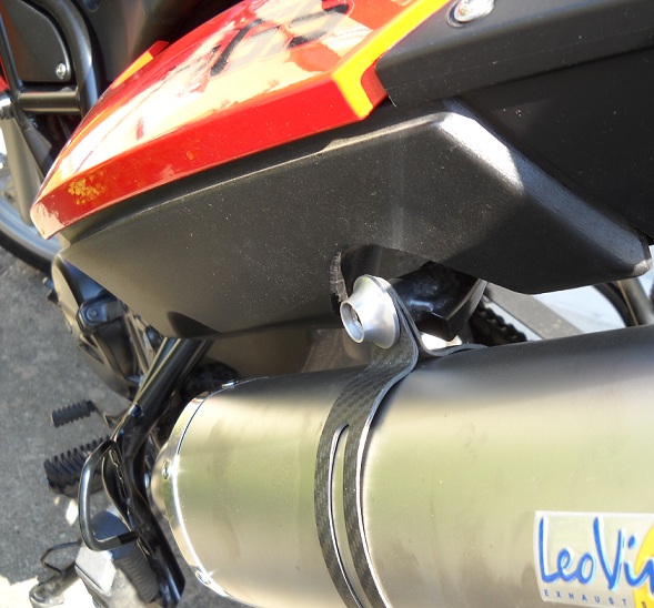

Du meinst Endtopf-Halter, dann die Distanzhülse und dann den Kofferträger?
Zumindest auf dem Foto sieht es so aus, als würde der Endtopf dann am Kofferträger anstehen.
Kannst Du mal ein Bild von Dir einstellen?

Ich hatte zwar Christian gemeint, aber kann es sein, dass der Halter zwischen die beiden "kegelförmigen" Scheiben gehört?
Ist da keine Anbauanleitung dabei?

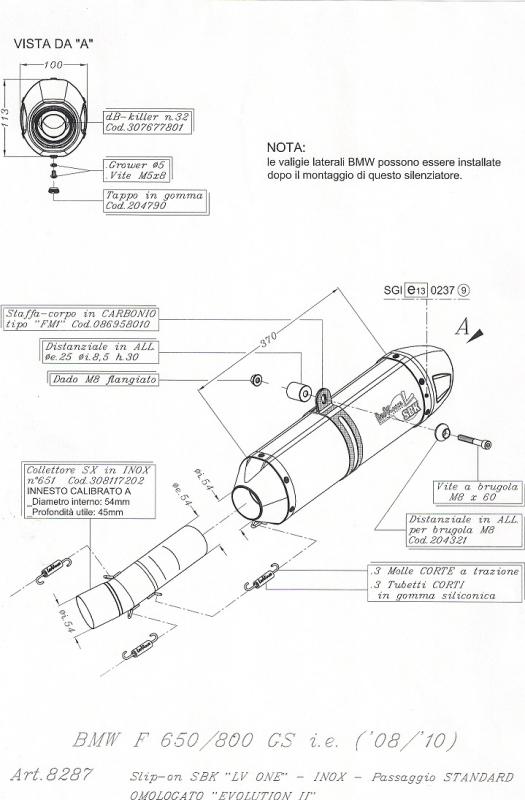

also zum leo gehören nur das große teil dann das carbonding und dann die scheibe... da kommt dann die schraube durch...
weil ich ja dann noch platz bis zum kofferhalter habe hab ich noch die 2te scheibe dazwischen gepackt...
wenn ich das carbon zwischen die beiden scheiben setze, bekomme ich noch mehr druck drauf.

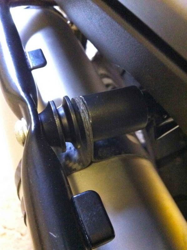

gleiche problematik
hallo leovincer!
der postillon, der gute, brachte mir jüngst einen leo, den rasch ich montierte an des krades stutzen.
dabei ging's mir wie B-F800gs: mit der buchse (wie lt. zeichnung) ist der schalldämpfer nur mit gewalt zu montieren, ideal wäre eine distanzbuchse mit 8mm höhe.
ich hab' ihn jetzt mit kürzerer schraube ohne buchse eingebaut, nun ist er aber nicht ganz fest, lässt sich etwas hin- und herbewegen. anscheinend ist die carbonschelle auch etwas zu groß.
hat jemand einen verbesserungsvorschlag?

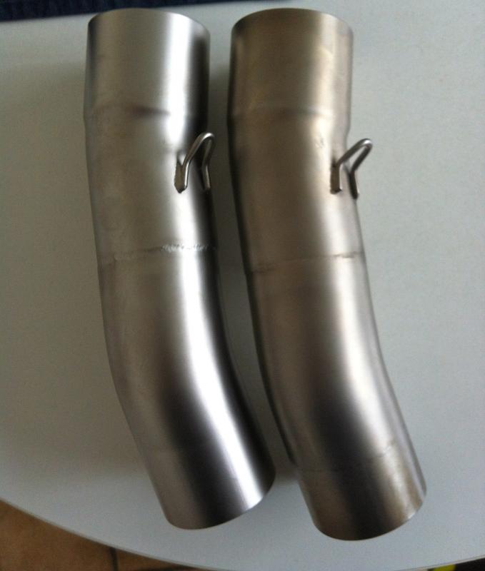

hi!
abbauen, zurückschicken, woanders bestellen...
du hast genau wie ich damals auch nen falsches zwischenstück!
habe den leo dann nochmal woanders bestellt und dann passte er plötzlich 100%ig.
wo haste bestellt? zufällig bei motorparts lohne?
anbei nen Foto mit den beiden unterschiedlichen Rohren
viele Grüße

welchen zweck hat die distanzbuchse?
das hättest du aber auch schon früher posten können....
ja, da. meinst du dass die B-qualität liefern?
wozu ist die buchse überhaupt? bei mir sieht das ohne buchse eigentlich richtig aus.
und was war mit der schelle? hat die beim zweiten auspuff dann gut gepasst? oder war die bei dir schon beim ersten richtig?
lg

wenn du das ohne montierst, und dich hinters mopped stellst, is der auspuff schief nach innen geneigt!!!
keine Ahnung ob es B Ware ist, oder ob du den Auspuff bekommen hast, den ich zurückgeschickt habe... weiß ich nicht...
ich habs zurückgeschickt. Herr Bröring überweist laut AGB auch das Porto zurück und dann bei zimo-motorrad bestellt. ist nur geringfügig teurer.
