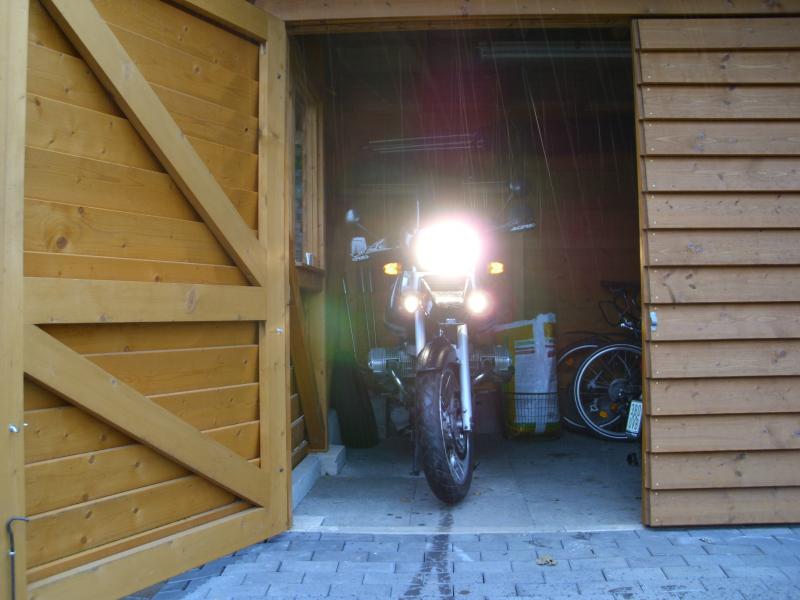

4V Xenon-Fernlicht (Vers.2) an R1150 GS
In der Hauptsache gibt es Licht nach vorn und das was die Nebelfunzelchen an Nahfeldausleuchtung bringen schafft es nebenbei.

Billig ist der Anbau von Xenon-Zusatzfern nicht. Dabei ist es egal ob man die "Bleistifte" von Hella/TT nimmt oder "was Richtiges". Zwischenzeitlich habe ich einen zweiten angebaut damit es a) symmetrisch ist und b) ich den einen etwas hoch, den zweiten etwas Tief einstellen kann und damit sowohl beim Beschleunigen wie auch beim Bremsen etwas davon habe.
Bei der 1150 ist das eigentlich nicht zulässig weil insgesamt nur 2 Fernscheinwerfer angebracht sein dürfen und es mit dem serienmässigen nun mal 3 sind (den TÜVie interessierten nur die E-Nummern).
Bei der 1100 sind zwei Zusatz-FS zulässig weil das FL im Busscheinwerfer nicht mitzählt!
