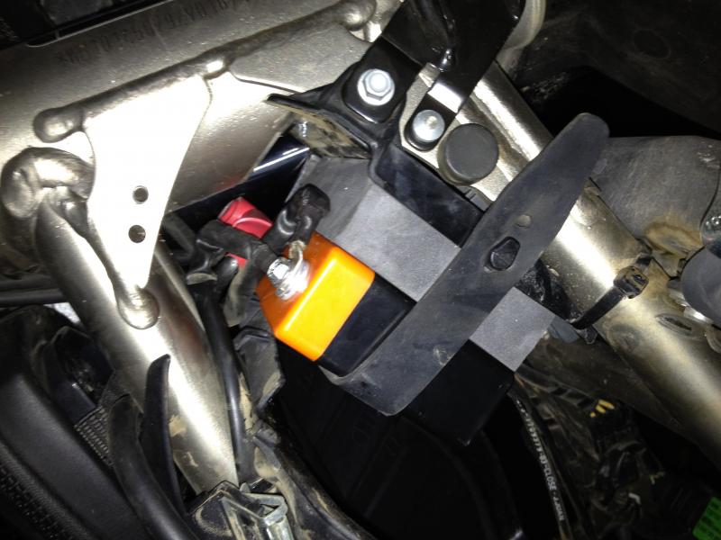

Hallo Andreas,
kalte Temperaturen mögen diese Akkus nicht so gerne und da muss mann erst kurz vorheizen mit Licht an :-)
Die grossen Vorteile sind
extrem klein
sehr leicht ca. 3kg weniger auf dem Lenkkopf
sehr schnell aufgeladen nach ca. 5 Minuten fahrt
sehr robust und keine Flüssigkeiten
