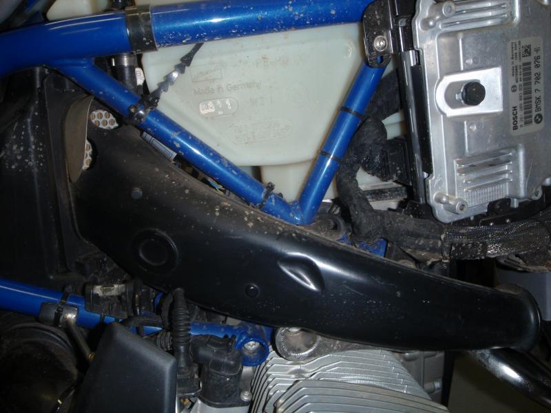

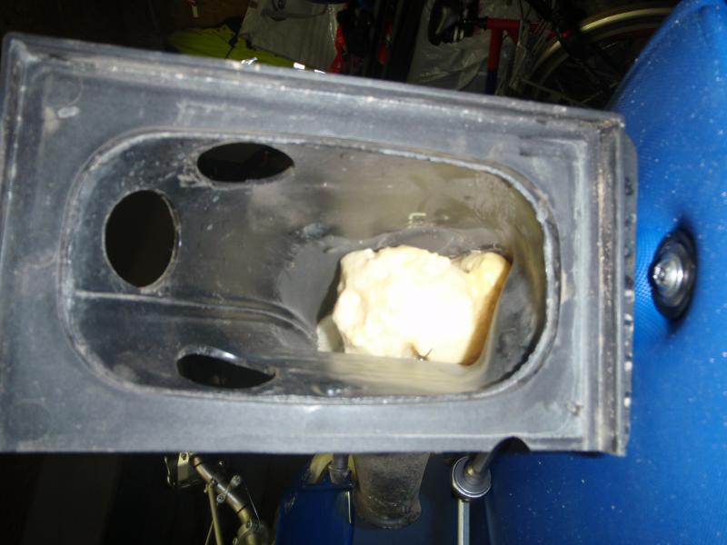

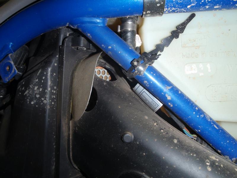

So ist meine modifiziert.
Ich denke das BMW das gemacht hat!
Kann Dich per mail noch was mehr Bilder schicken wenn Du willst.
Gruß,
Erik

Nicht Schlecht
das ist doch schonmal eine Möglichkeit
wenn der Luftdurchlaß noch außreichend ist
was ist vorne in dem Schnorchel drin ?? Bauschaum ??
gruß
Peter

Hi Peter,
Genau, Bauschaum;)
Luft hat er noch genügend, also ich hab noch nie etwas gemerkt das ich zu weinig ps habe:D
Ich glaube schon das es ok ist.
Wenn ich die cm2 vergleich mit original dann passt das denke ich.
In Marokko hatte ich noch eine strumpf (von meine Frau, meine habe ich noch:p) davorne gespannt.
Und nicht viel sand im filter gehabt.
Also, ich bin zufrieden.
Bin aber auch noch nie richtig Schwimmen gegangen:confused:
