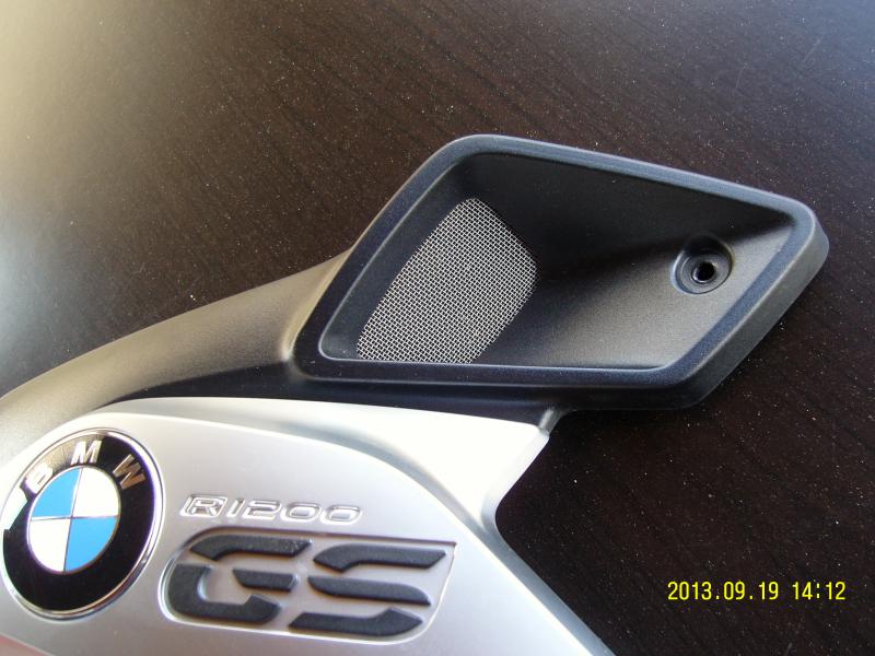

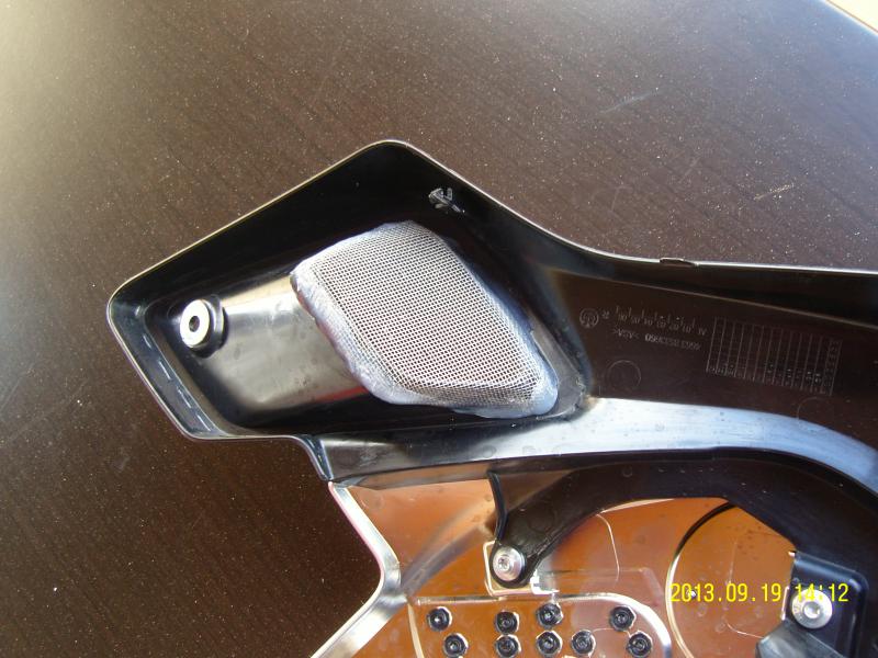

möchte hier einmal meine Lufteinlassgitter für die LC vorstellen.
Habe Edelstahlgeflecht 2mm passend zugeschnitten und innen mit Silikon verklebt.SNC11420.jpgSNC11421.jpg

Sieht nicht schlecht aus, aber ob das auf Dauer hält?

Gefällt mir, gute Idee werde auch mal versuchen vielleicht aber mit Heißkleber. Werde berichten.

Und ob das hält, Silikon ist ein Teufelszeug, es wird sogar im Aquarienbau eingesetzt. Auf jeden Fall hält es besser, als die Version von einigen Zulieferer, wo das Gitter nur mit Klebeband gehalten wird.

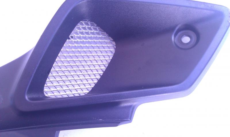

Andreas60
Joined
Jun 24, 2013
Messages
71
k50
Tach
Steckmetall von Obi , Blechschere , Gummihammer , Siilkon :
Habe jetzt noch dünnes Streckmetall in Gold bei einem Baumarkt gefunden .
Andreas
