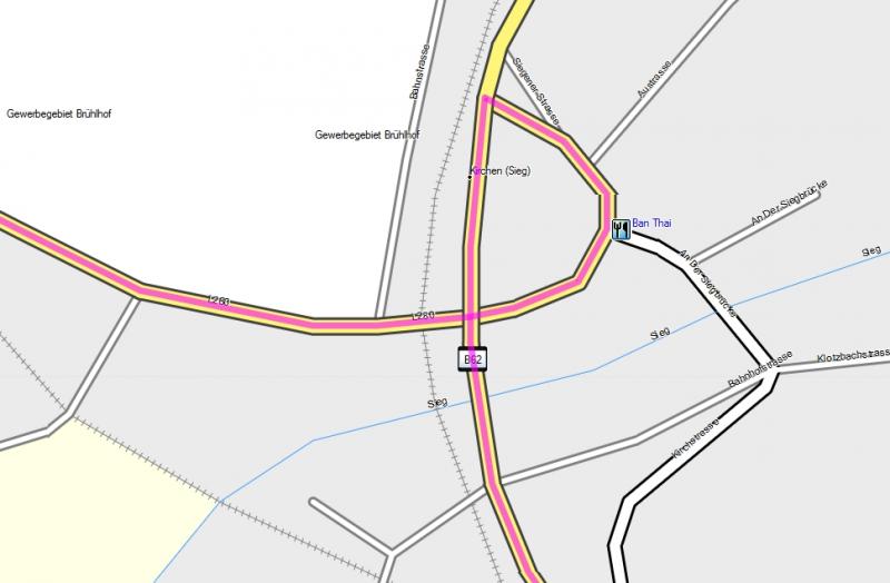

ich habe mit MS eine Route geplant aber manchmal nimmt die Route unverständliche Umwege :mad: und ich bekomme es nicht hin die Route zu korrigieren.:eek:
Was muss ich da tun. Als Anlage 2 Beispiele.

Im Beispiel 1 wird es an Deinen Voreinstellungen zum Routing liegen. Nimm alle "Vermeidungen" heraus und dann müsste es klappen, so wie Du es wünschst. Andernfalls einfach mit der "Gummibandfunktion" die Route auf den Wunschkurs ziehen.
Im Beispiel 2 musst Du Dich einfach von der Brücke stürzen, um ohne "Umweg" nach links abzubiegen. :rolleyes: :D (das ist ne Straßenüberführung die unterkreuzt wird)

Als Mapsource-Anfänger vermute ich bei der ersten Karte falsche Einstellungen:rolleyes:
Die zweite Route ist schon richtig so, außer Du möchtest bei dieser Brücke fliegen können:D

Wer genau hinschaut ist klar im Vorteil. Jetzt sehe ich die Brücke auch:D

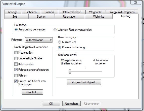

Hier sind meine Routing einstellungen Wie mache ich es das nur an der Stelle die Route neu berechnet wird, Der Rest soll ja so bleiben,
Das mit dem Gimmiband funktioniert nicht dann macht er immer nur Abstecher von der Route

Wenig befahrene Straßen vorziehen?
Könnte das schon der Knackpunkt sein?

Hab grad mal nachgesehen, bei mir ist der Schieber in der Mitte;)

Hi Michael,
das Problem liegt am Geschwindigkeitsregler Deiner Einstellung!
Schieb ihn in die Mitte und alles wird gut.
Es erscheint zwar plausibel, wenig befahrenere Straßen zu wählen, das wollen wir ja alle, aber dann kommt eben so etwas heraus. Es ist im o.g. Sinne ebenfalls eine Vermeidung, deshalb noch mal im Guten ;) : nimm sie alle raus! Nur so wird die Route ganz nach Deinen Wünschen gezeichnet und berechnet.
( die beiden Vermeidungen, die Du noch drin hast, wirken sich auf das gezeigte Problem natürlich nicht aus )

Bei Vermeidungen alle Häkchen rausnehmen, bis auf "Kehrtwenden".
Berechnungstyp "Kürzeste Zeit".
Fahrgeschwindigkeit auf den "2. Strich von links".
Wenn die Strecke GELB unterlegt ist, kannst mit dem "Pfeil Auswahlfunktion" die Strecke zwischen 2 Wegpunkten auf eine andere Position ziehen.
