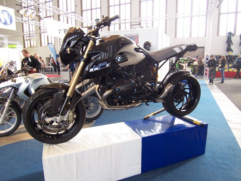

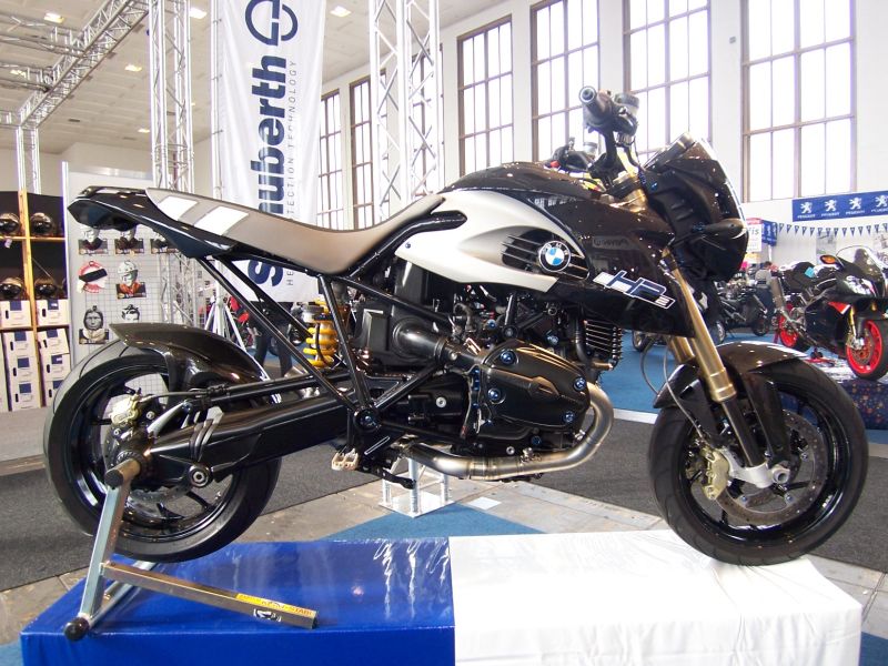

So, jetzt ist etwas Zeit meine Arbeit vorzustellen. Die letzten Wochen waren arbeitsreich und wurden zusätzlich intensiviert durch den Wunsch meines Freundlichen (Pevec, Berlin Spandau), die MM auf den Berliner Motorradtagen auszustellen.
Nachdem ich voriges Jahr die Vorzüge der HP2 Enduro kennen und schätzen lernen durfte, entschloss ich mich im Februar sie gegen eine MM einzutauschen. Ausschlaggebend für mich waren dabei u.a. die Tatsache, dass ich kein Gelände befahren wollte (dazu habe ich eine RMZ 250) und optische Gründe (Räder, Doppelscheibenbremse, Drehzahlmesser, Motor schwarz).
Dennoch konnte ich mich nicht vollständig mit ihrem Design anfreunden, was zur Konzentration auf die Farbe schwarz führte.
Am 12.02. begann die Aktion mit dem Zerlegen und Fotografieren.
Endantrieb und Zylinderdeckel wurden pulverbeschichtet in der Firma, die das auch sonst für BMW macht, der Rahmen, die Räder und sämtliche Sichtplastikteile bekamen „Panther black“ aufgelegt, Aluminiumteile wie Lenker, Ständerhalter usw. wurden schwarz eloxiert, einige Aluminiumgussteile wie Gabelbrücken, Lenkerhalter und Tankdeckel schwarz lackiert und die meisten doch recht unansehnlichen Schrauben durch blau eloxierte Alu- oder Titanschrauben ersetzt.
Am Ende wurde noch eine Titanauspuffanlage spendiert, der originale Badeofen passt einfach rein optisch nicht mehr und fertig wärs.
Leider ergeben sich gänzlich unbedeutende Schwierigkeiten aus der Tatsache, dass die Akrapovic Anlage für die Enduro konzipiert ist und der Endschalldämpfer am Hinterrad nicht vorbei kommt. Das Ändern der Auspuffanlage in akzeptabler Qualität stellt im Moment das grösste Problem dar.

Hallo sapf56
Sieht gut aus deine MM. Du hast einen Innenkotflügel. Wie ist die Wirkung? War eben auf der Strasse mit der MM einwenig Regen und man ist am Rücken vollgesaut bis und mit Helm:mad:Eventuell bringt der Innenkotflügel abhilfe!!

Hallo Michael,
verrätst Du uns, woher Du den hinteren Kotflügel hast?

hallo peter,
bin noch keinen meter gefahren. meine erfahrungen mit dem innenkotflügel tendieren definitiv gegen null. es könnte auch ansonsten etwas dauern mit der regenerfahrung, bin bekennender schönwetterfahrer.

hallo ulli,
im internet bei "m-tec.org" wird dir geholfen. ausserdem gibts den kotflügel wohl auch bei wundermilch.

Besten Dank!
Hatte den Eindruck, daß er anders aussieht, als der von Wundi - darum die Frage.

sehr lecker. Und ein wenig böse. Da wird die Schwiegermama aber nicht begeistert sein :-)
Die einstmals grauen Teile (jedenfalls wären sie bei der Enduro grau, bei der MM weiß, glaube ich) sind ja, wie soll ich´s beschreiben, "pickelig wie ein pubertierender Halbstarker". Hast du die "einfach so" überlackiert oder behandelt????
