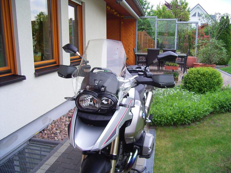

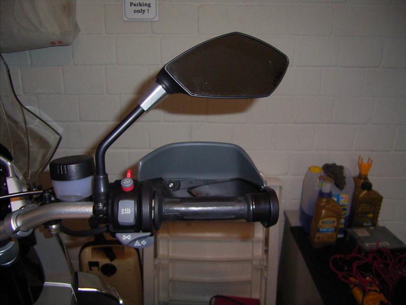

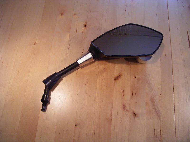

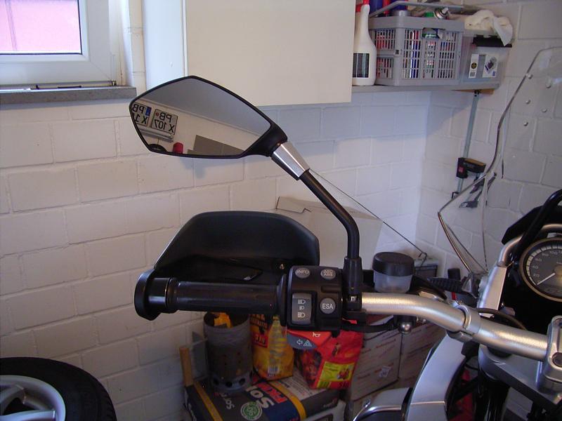

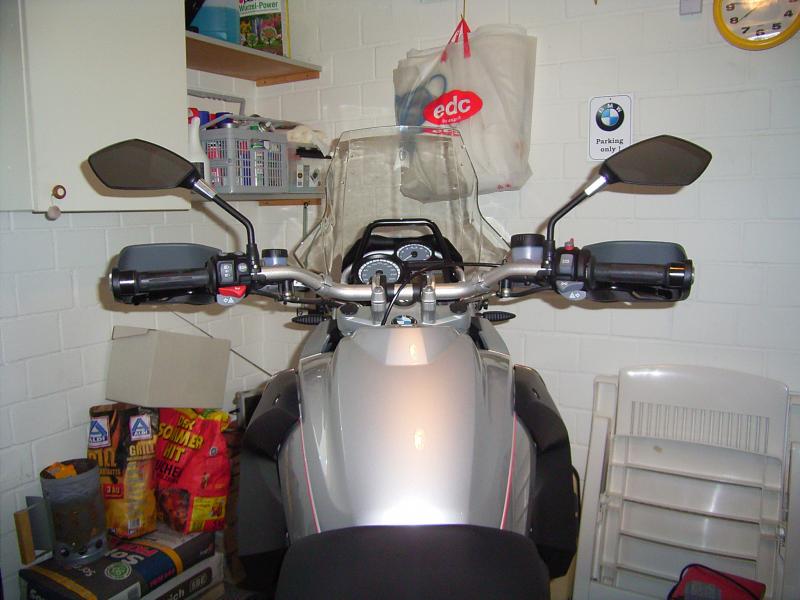

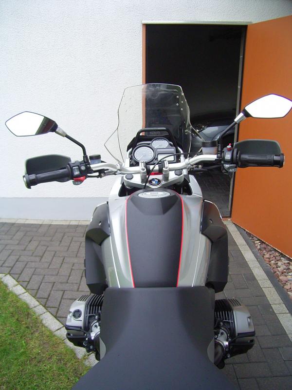

Hallo zusammen,
da ich ja gerne Informationen aus dem Forum erhalte, möchte ich jetzt auch mal Infos ans Forum geben. :)

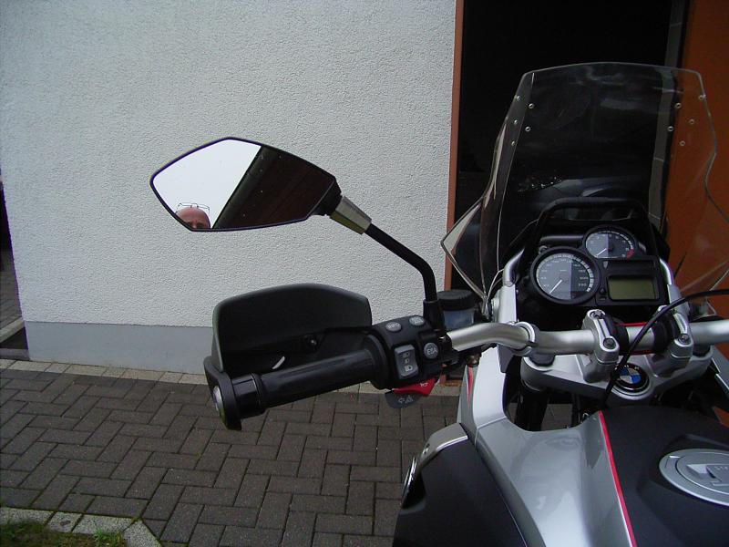

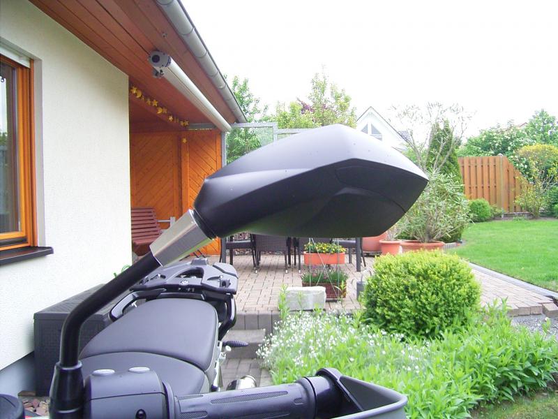

Ich fand die "Rücksicht" in den original GS 1200 Spiegeln eigentlich zu klein. Wegen der runden Form kann man in der Höhe zwar viel sehen, aber in der Breite fehlte mir immer ein bisschen. Gerade überholende Fahrzeuge verschwanden schnell im toten Winkel.
Außerdem finde ich die Optik der Spiegel der neueren Motorradmodelle (à la GS 1200 LC) flotter.
Allerdings waren mir die verschiedenen BMW-Spiegel, die zugegebener Weise wegen der gleichen Gewinde relativ problemlos zu monitieren sind, zu teuer. Die Meinungen, was das rückwertige Blickfeld angeht, sind auch unterschiedlich, weil die eigentliche Spiegelfläche schon etwas kleiner ist (oder vielleicht auch nur so wirkt).
Daher bin ich auf den Spiegel "Ravenna" gestoßen. An manchen Stellen wird er auch als "Raven" angeboten.
Ich habe im Netz eigentlich nur Gutes darüber gelesen, was ich jetzt auch bestätigen kann.
Der Spiegelarm (10mm) ist robust und stabil. Die Verstellung des eigentlichen Spiegels (das Kugelgelenk) ist fest, und verstellt sich nicht während der Fahrt.
Der Sichtbereich ist in der Höhe geringer als bei den Originalen, (daran muss man sich erst ein bisschen gewöhnen, aber das geht schnell) in der Breite ist er aber spürbar besser als der Runde.
Zusätzlich hat er gegenüber den BMW- und den anderen Zubehörspiegeln meiner Meinung nach noch den Vorteil, dass die untere Kante der Spiegelfläche gerade ist! So verläuft sie bei dem Blick in den Spiegel parallel zu Fahrbahnoberfläche, und man kommt mit dem "Rückblick" gut zurecht.

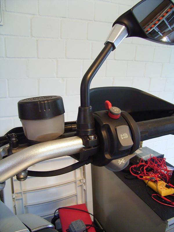

Zur Montage:

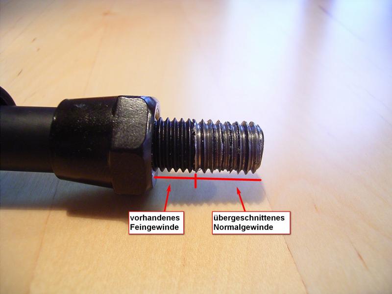

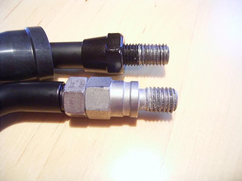

Beide Ravenna-Spiegelarme haben am Ende ein M10 Rechts-Feingewinde (M10x1,25) wie fast alle Zubehörspiegel.
Die Spiegelaufnahme an der BMW (rechts und links!) ist ein M10 Rechts-Normalgewinde (M10x1,5).

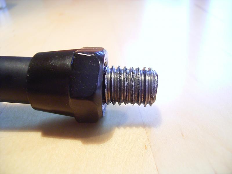

Also habe ich am Ende des Ravenna-Arm, auf eine Länge von ca. 13mm, ein normales M10x1,5 Gewinde über das vorhandene Feingewinde geschnitten (s. Bild). Das geht mit einem handelsüblichen Gewindeschneider mit etwas Öl beim schneiden ganz gut. Da bei dem Feingewinde mehr "Gewindematerial" als als beim Normalgewinde vorhanden ist, gibt es mit der Festigkeit auch kein Problem. Die Klemmschraube des Ravenna-Spiegel habe ich auf dem Feingewinde gelassen!
Jetzt braucht man also nur den originalen Spiegel mit dem Adapterstück (übrigens bis Bauj. 11/06 wurde das Klemmstück verbaut, danach das Adapterstück mit dem Linksgewinde ohne Klemmung!) abschrauben, den neuen Spiegel mit dem neu geschnittenen Gewinde in die Halterung am Lenker einschrauben, ausrichten und mit der Klemmschraube des neuen Spiegels per vorhandenem Feingewinde festziehen.
Ich bin mit dem Sichtfeld, dem Material und der Optik der Spiegel sehr zufrieden.
Das Spiegelpaar(!) gibt es im Netz, oder sogar bei Polo für 40 Euro!
Ein paar Bilder habe ich auch mit angehängt, wenn noch Fagen sind werde ich die gerne beantworten.
Barni

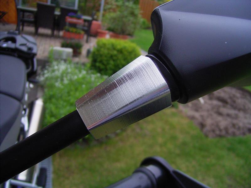

Schöne Spiegel, bis auf die " konische Mutter " direkt am Spiegel, die gefällt überhaupt nicht.

Hallo Barni,
Spiegel sehen gut aus, gerade preislich mehr als eine Alternative, wenn die Qualität stimmt.
Wenn ich dich richtig verstanden habe, werden die beiden Originaladapter (Bild 4) bei der Befestigung nicht mehr benötigt?
Wenn dem so ist, wie fest sitzt dann die Gummitülle am Spiegelarm?
Aus welchem Material ist die silberfarbige Muffe unterhalb des Spiegelglases?
Sind die Vibrationen während der Fahrt vergleichbar mit den originalen Affenohren?
Josef
Aber diese konische Mutter ist aus Metall und hat ein Gewinde! Nicht wie bei manchen anderen Spiegeln so ein Kunststoffüberzieher...
Es macht den Eindruck, dass man bei Bedarf damit das Kugelgelenk nachziehen kann.
Außerdem finde ich passt das silber der Mutter gar nicht so schlecht zu der Lenkstange (zumindest bei meinem '09er Modell)
Ich hatte auch erst gedacht sie mit schwarzer Folie zu beziehen, aber so gefällt es mir ganz gut.
Barni

Hallo Josef,
wie schon geschrieben, ich finde die Qualität stimmt.
Du hast Recht, die Originaladapter braucht man nicht mehr. Die Klemmschraube der neuen Spiegel ist etwas dicker als die Originalen. Die beiligende Gummitülle ist zwar etwas groß, kann man aber gut auf die Klemmschraube schieben und hält dort auch gut. (Bild 7)
Die silberfarbene Muffe hat ein Gewinde und ist aus Metall bzw. Alu... hat so eine gebürstete Oberfläche.
Habe mal von der Schraube ein Bild gemacht.
Wegen der Vibrationen bin ich der Meinung, dass selbst da die neuen Spiegel besser sind.
Zumindest mein linker Originalspiegel hat immer sehr stark vibriert.
Bis dann
Barni
