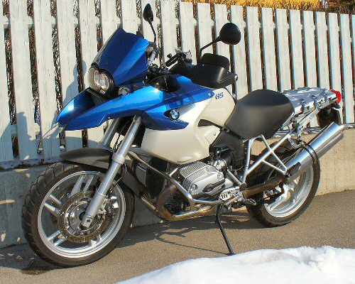

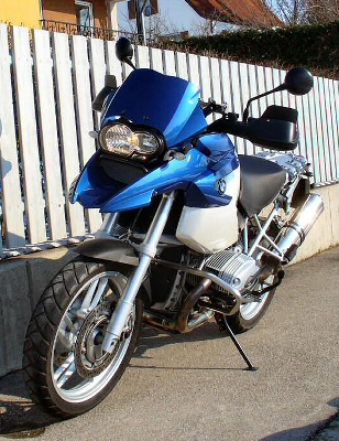

Servus,
Wolfgang die Bilder erinnern mich fast an meine winterliche Umbauaktion. Die komplette Verkleidung ab, Rücklicht und Blinker weg und das bei einer Saukälte in der Garage (BRRR).
Das Ergebniss kann sich aber doch sehen lassen, hoffe ich. Jetzt muss nur noch der gelbe Aukleber hinten durch was Passendes - sprich weiß/blau - ersetzt werden. In digitaler Form hab ich den Kleber schon...

kommt gut die weiß/blaue, sag mal du hast doch LED blinker dran, was sind denn das für welche, und wie ists mit der anschließerei, zwecks CAN-Bus, die Teile stehen bei mir auch noch an.

Servus Cobra,
ja das sind LED-Blinker (bei Tante Louis gekauft - Sonderpreis je 12,95). Der CAN-Bus ist nicht das Problem - für den Bus sind Blinker gleich Blinker. Problem ist die geringe Leistungsaufnahme (hier pro Blinker 2 Watt anstatt 10 Watt).
Ich hab mir zu jedem Blinker einen Widerstand parallel geschalten: Keramikwiderstand 5W und 56 Ohm - bei Conrad für ca. 50 Cent - zwei Kabel angelötet und das Ganze in einem Schrumpfschlauch und einem Tropfen Silikon am oberen und unteren Ende wasserdicht versiegelt und am Rahmen mit Kabelbinder befestigt.
Achtung der Widerstand wird warm, also möglichst an Metallteilen anheften.
Blinker dran und fertig - vorne rechts musste ich die Gewindestange des Blinkers etwas kürzen.
Das funkt gut, sogar der Warnblinker. Ich hab schon oft gelesen, dass der CAN-Bus bei zu geringer Leistungsaufnahme die Verbraucher wegen einens möglichen Defekts nach 2 Sekunden einfach abschaltet.
Achja - die Blinker sind dabei deutlich heller als die Birnchenversion!
Viel Spass beim Nachbauen!

Sag ich doch! Darum plädiere ich, zumindest im Winter, für den Umzug von Krad und Werkzeug ins Wohnzimmer. Alternativ könnte man sich über eine zweite, dann aber beheizte Garage unterhalten. :lol:
Das kann man wohl sagen! Sieht super aus! Respekt!
