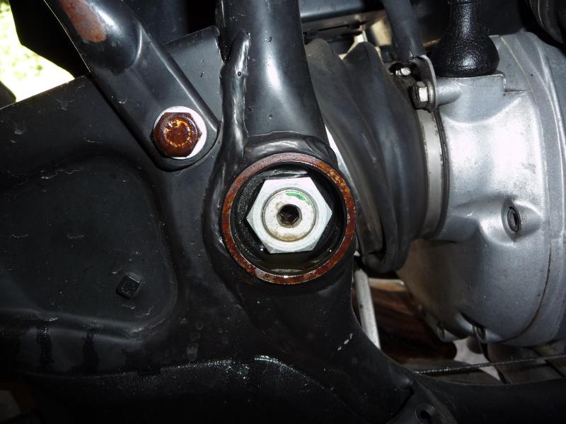

Halo Leute. Ich habe vor einige Wochen das Getriebeoel geweckstel (und auch endantrieb (final drive). Seit dem, verliert meine Kuhe einige oel tropfen jedesmal ich fahre. Es verliert weniger wann es auf dein Zentralständer ist. Die Tropfen kommen wo die schwinge an den Rahmen verbindet ist (siehe die Foto im Anhang).
Was denk ihr, ist etwas undicht in das Getriebe? Was soll ich machen, nicht mehr fahren?
Danke für die Hilfe.

Einige tropfen Ölverlust sind kein Problem!
Gruss
David
Sieh Dir mal die Dichtung an! Hier Nr. 17!

Hallo David,
wenn Deine Q Getrieböl verlieren sollte, mach erst mal den Gummibalg
oberhalb des Endantriebes unten auf. Kommt da Öl raus?
Der Kardan läuft "normalerweise" trocken.
Wenn das Öl schon oben aus der Schwinge rausläuft, müsste ja Alles voll
mit Öl sein.... - dann hast Du ein Problem:
Woher kommt das Öl und wo fehlt es.
Also erstmal nachschauen.
Christian
Ingmar
Ingmar
Joined
Aug 30, 2005
Messages
1,048
Hallo David,
wenn Du schon beim Kontrollieren bist, dann schau Dir mal die Schraube an mit der das Massekabel am Getriebe befestigt ist. Die ist hohlgebohrt. Die Bohrung sollte offen sein, da sich das Getriebe darüber entlüftet.
Hab vor einiger Zeit mal eindrucksvoll sehen können, wieviel Öl aus dem Getriebe gedrückt wird, wenn die Bohrung nur leicht verschmutzt ist.
Ingmar

Danke für die Antworten, ich muss Mal das genau schauen. Das schein nicht so schnell machbar zu sein, weiss nicht wann ich die eit haben will, aber zu Zeit werde ich nicht mir mit die Q fahren.

Ich habe Heute nachgeschaut ob ich genug Oel habe, so habe das Getriebeoel kontrolliert und das Endantrieb oel. Beide voll bis am rand, so es schein dass ich nicht so viel oel verloren habe.
Ich denke, dass ich noch so fahren wird, und das am Winter machen wird, ich glaube, dass es kein grosser risiko ist wenn ich genug oel habe.
