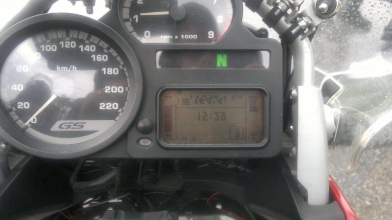

Meine Anzeige am Kombiinstrument "spinnt".
Manchmal "friert" die Anzeige einfach ein (bis zum nächsten Abdrehen), manchmal zeigt sie sehr merkwürdige DInge (siehe Anhang) und dann wiederum "friert" so eine merkwürdige Anzeige ein.
R1200GS, BJ 08/2005, 116.000km
Was ist denn da kaputt?
liebe Grüße
Wolfgang

Hallo Wolfgang,
kann es sein, dass die Anzeige im Info-Display sowohl "kopfstehend" als auch spiegelbildlich dargestellt wird?:cool:
Ich vermute, dass das Bild um 15:29 Uhr geschossen wurde, allerdings zeigt die Ganganzeige den 3. Gang an, die Neutralllampe leuchtet aber auch.
Vielleicht kommst Du über die Beschreibung der Symptome des Fehlerbilds bei einem Elektroniker zum ursächlichen Fehler.

das eingestellte Bild ist ganeu so ein "gefrorenes".
Im dritten Gang um ca 15:29 bei km-Stand xcdfss (oder so ;) ) ist die Anzeige verdreht herum steckengeblieben.
Das Bild fotographiert habe ich natürlich im Stillstand (daher die Neutralanzeige)
Manchmal habe ich auch zwei Benzinanzeigen nebeneinander, eine "zerstörte" Uhr, unmitivierte Linien am Display, hin und wieder zeigt das Display den x tne Gang, obwohl schon der andere Gang drinnen ist und bequemt soch erst eine Minute später wieder den richtigen Gang anzuzeigen.
Mein Display kann was :rolleyes::rolleyes::rolleyes::rolleyes::rolleyes:.
Der Rest der Anzeigen (also Warnlampen, Tachometer und Drehzahlmesser) funktionieren normal.
Ich würde gerne wissen, ob ein Tausch des Kombinistruments das Problem behebt, oder ob da etwas anderes kaputt ist (zB Fahrzeugelektronik).
Der Tausch des Instrumemnts kommt so auch ca 700 EUR, das möchte ich nicht so einfach unnütz ausgeben.
Wolfgang

Meine wilde aber fundamentierte Spekulation:
Wasser im Instrument oder im Stecker, oder den Anzeigentreiber hat's erwischt.
Das Instrument sollte zur Überprüfung ausgebaut werden.

Ser's,
soweit war ich schon.
Wasser definitiv nicht, auch im Stecker nicht (alles schön trocken)
Den Stecker messen kann ich nicht, das heisst kann ich schon, aber ich habe keine Ahnung welche Sollwerte ich messen wollte.
Wer oder was ist der Anzeigentreiber? Du meinst die Software im Kombinistrument, die wohl auf irgendeinem Tausendfüßler, die auf der Platine aufgelötet sind, gespeichert ist?
Wenn's die wäre, wäre der Tausch des Kombiinstruments wohl zielführend. :confused:
Die Symptome kommen einfach so, nach unterschieldlich langer Zeit, unabhänggig von Erschütterungen oder so.

Geholfen hat einfach der Austausch des Kombiinstuments, das alte hab' ich zerlegt, aber es hat alles ganz normal ausgeschaut.
War wohl wirklich entweder ein toter Tausendfüßler (vulgo Chip) oder Bruch der Platine oder einer Lötstelle, die sich aber nicht hat finden lassen.
Die Aussage deines Schraubers kann ich - diesmal - nachvollziehen, ich habe selber von so einem Defekt weder vorher noch nachher jemals gehört (und ich bin schon oft und viel in Foren unterwegs).
Also - entweder lassen oder neues Kombiinstrument (und dazu brauchst du den :), denn ohne Computer geh da gar niGS).
Ob ein Display aus eBay (oh - ein Reim) auch geht - keine Ahnung, ich hab' mich damals nicht getraut.
