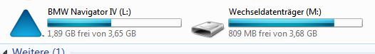

Hallo Ingo,
ich hab nix Besonderes mit meinem N4 gemacht. Die Installation und die bisherigen zwei Kartenupdates verliefen via Windows-PC wirklich völlig easy und ohne vorheriges Dateimanagement (habe allerdings auch noch keine große MP3-Sammlung auf meinem N4).
Wie gesagt, der N4 hat aktuell serienmäßig 4 GB internen Speicher und eine 4 GB SD-Karte verbaut.
Ich habe zunächst die First Steps von Garmin gelesen, danach mir ein Garmin-Konto eingerichtet und den N4 registriert. Anschließend habe ich das Gerät mit dem Webupdater aktualisiert und via Garmin Express (GE) 2.2.14 die aktuellen Kartenupdates installiert. Fertig. Lief auf meinem Windows-PC absolut problemlos.
Via GE konnte ich ohne weiteres Filemanagement immer die komplette Europakarte (zuletzt vollständige Abdeckung von Europa 2014.10) auf dem N4 installieren. Es wurde bei dem Update auch nicht nach dem Speicherort der Installation gefragt, d. h. ich musste nicht auswählen interner Speicher oder SD-Karte.
GE verteilt wohl das Material auf dem insgesamt verfügbaren Speicherplatz. Nach dem letzten Update sieht das bei mir aktuell so aus:
Der Großteil der Installation erfolgte somit automatisch auf der SD-Karte.

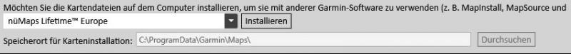

Via GE habe ich auch noch über den Menüpunkt Gerät - Erweitert die aktuelle Karte auf meinen PC übertragen und Basecamp zur Verfügung gestellt.
Siehe:
Das war auch schon alles.
