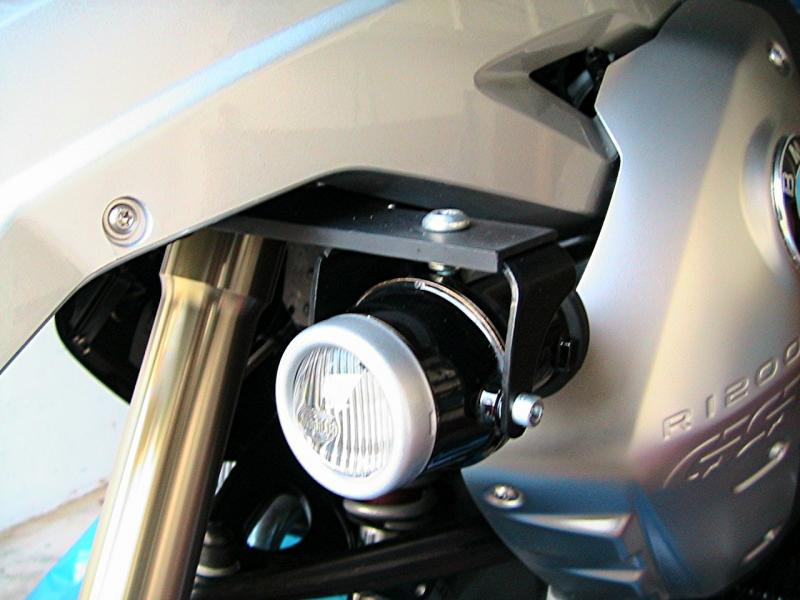

Guten Morgen,
hab von einem Forumskollegen gestern Fotos, der von ihm schon verbauten NSW der Marke Hella FF50 gesehen, die sich aus meiner sicht sehr gut in in das Gesamtbild der Moped´s integrieren..... wenn es euch interessiert werde ich mit ihm Rücksprache halten, ob ich euch bei Bedarf die Bilder zukommen (per mail) lassen kann.

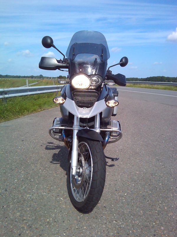

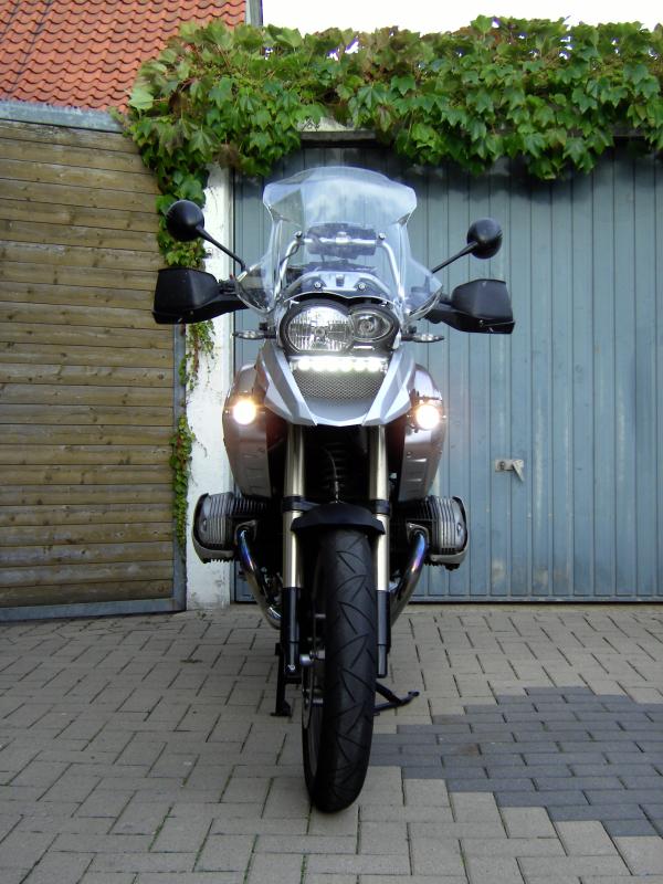

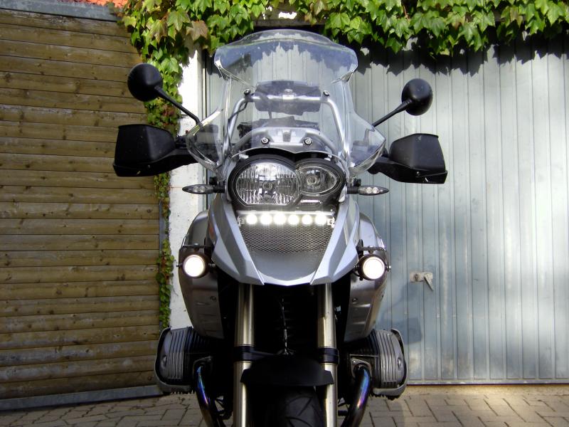

Das geht auch so ...

Na sieht doch schick aus.

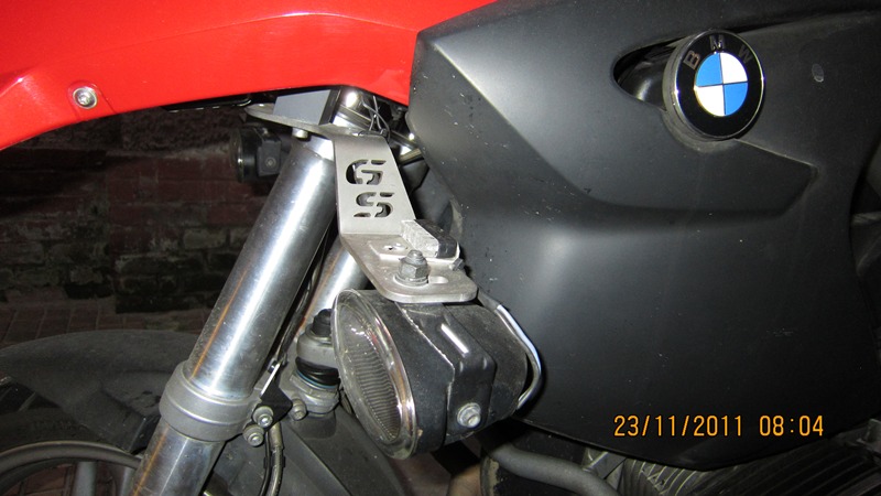

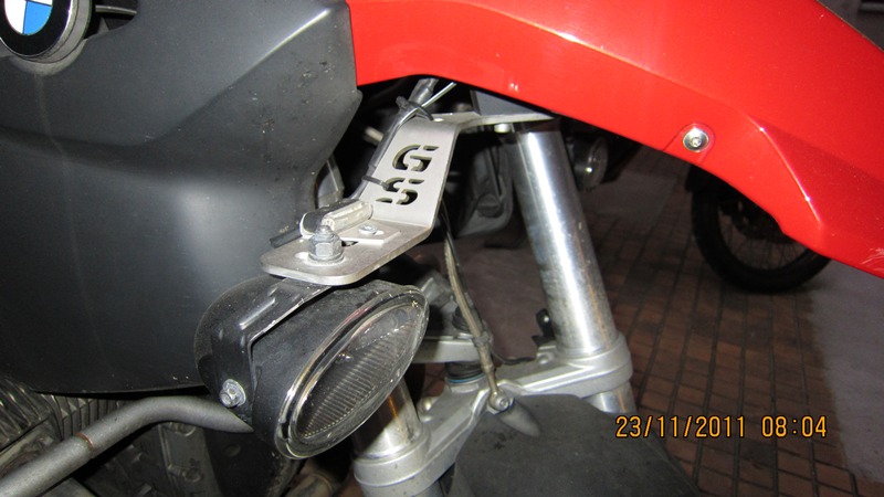

Ich hab jetzt auch die FF50 hier liegen. Leider mit unpassenden, aber eh unvollständigen Haltern, hier im Forum geerbt
Heute sind die neuen Halter fertig geworden.
Ich überlege noch ob ich einen 10mm starken Silentblock zwischen die Q und den Halter bringe um ein bissl Vibrato geraus zu nehmen.
Bei mir vibriert nur der linke ganz minimal im Stand, ansonsten null, aber astreine Vorflächenausleuchtung.
Ja, die Ausleuchtung ist super..hatte sie am alten Hobel ja auch dran. Da gibts keinen Zweifel dass die Dinger kaum zu toppen sind.
Man ließt ja ab und an in den Foren von nur relativ kurz haltenden Leuchtmitteln....kann natürlich auch an Geländefahrten liegen.
Bin schon gespannt wie die Halter passen, werde sie nachher zumindest mal mit der Taschenlampe dran halten...:)

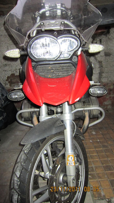

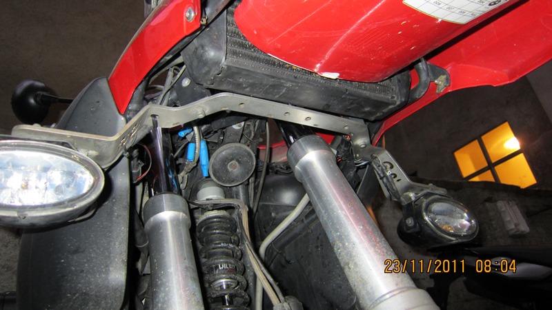

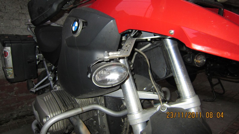

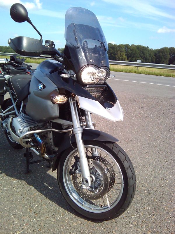

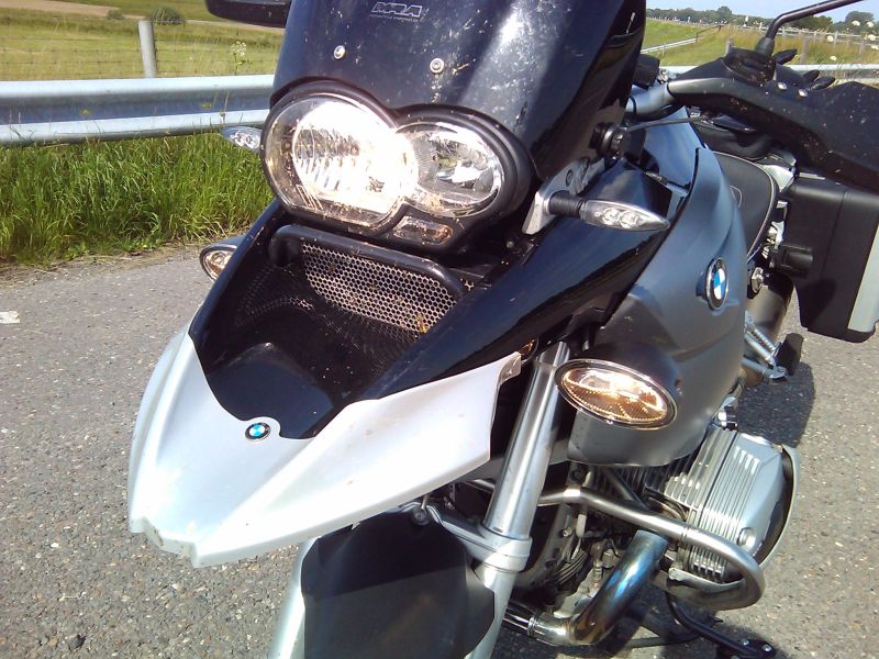

Ser's,
schaut mal, bei mir schauen die FF50 so aus.
Auch zu sehen: die Emblemblinker und die eigentlich für die Wunderlich-Microflooter gedachten LED-Positionsleuchten.
