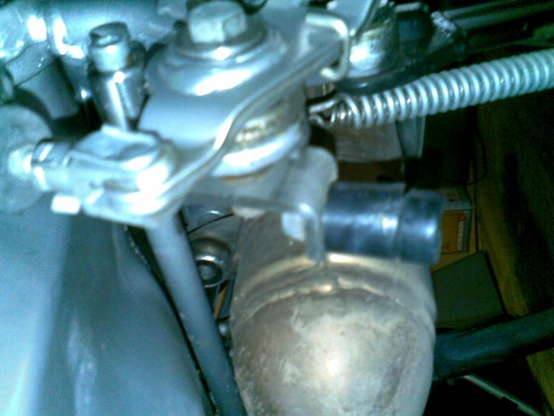

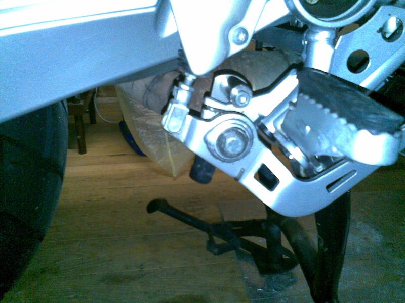

Aber nur weil Du es bist. Musste jetzt extra für Dich zum Schuppen.
Befestigt ist diese Konstruktion an der Schraube, die auch den Fußbremshebel hält. Ich hoffe, das Du was erkennen kannst.

vielen dank, meine fee rennt schon wieder raus und guckt, wie das bei mir aussieht. den winkel für den gummi hast du extra dafür gemacht?
und nochmal vielen dank, finde ich wirklich sehr lieb von dir, dass du extra für mich raus bist
Was tut Mann nicht alles für ne Frau. -SCHLEIM-:o:D:D
Der Winkel??? Der kam aus dem Müll bei meinem :), glaube ich. Jedenfalls lag der da rum. Ich habe ein Loch hinein gebohrt und dran geschraubt.

dann noch eine frage:
unten rum ist am gussteil eine nase dran. hast du den winkel nach unten und mit einer distanzscheibe wegen der nase reingemacht oder hast du den winkel nach oben und so die nase umgangen und als verdrehsicherung genommen?

ich hoffe, wir haben dich jetzt nicht nochmal in den schuppen gescheucht. wir haben einfach nochmal deine fotos angeguckt. sieht man ja eindeutig,wie rum der winkel drin ist.
da ist wohl eine distanzscheibe drin. danke nochmal
Also zwischen Winkel und Rahmen ist eine Scheibe. Den Knubbel hatte ich noch gar nicht gesehen. :eek: Diese Distanz brauche ich auch, damit der Ständer an der richtigen Stelle gestützt wird. Nach Oben hin habe ich auch ein Loch gebohrt. Dort habe ich eine VA Hälse. Eine Lange Schraube durch die Hülse ist im zweiten Loch geschraubt. (Habe vorher ein Gewinde reingemacht.) Mit dieser Hülse oben stützt sich meine Konstruktion am Rahmen ab. Und ist somit gegen Verdrehen gesichert. Auf dem 2. Bild ist das in etwa zu erkennen.
