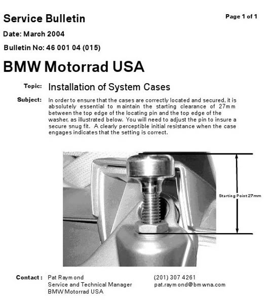

Ich muss das Thema mal nach oben holen, weil ich gerade ein derartiges Problem hab. Der Vorbesitzer hatte auch die Variokoffer und hat mir die Halter dran gelassen. Ich habe mir die Koffer jetzt online bestellt und auch erhalten ;) Habe gerade versucht diese anzubringen, nur leider rastet der Koffer auf dem Pilz nicht ein. Bevor ich dran rumschraube wollt ich lieber fragen. Ich habe mal den Kunststoffschutz aus den Einhängeösen an den Haltern entfernt und dann rastet er ein. Mit den Kunststoffteilen nicht. Kann ich davon ausgehen, dass ich den Pilz weiter raus drehen muss und fertig?

Mach Dir nix draus, mich ham die Koffer auch schon wahnsinnig gemacht. Lieber erstmal n büschen mehr rausdrehen und dann sehen wies funzt und dann wieder reduzieren bis stramm aber montierbar.

Hallo , habe die Koffer vor 2 Tagen auch montiert und einige Zeit gebraucht bis beide richtig hielten . Seitlicher Kunsstoffhalter nicht vergessen zu lösen vor Montage , dann Pilz ziemlich raus drehen bis Koffer fasst , dann wieder stufenweise reindrehen bis roter Hebel hinten satt fasst . Gruss Dani

aber die beiden Kunststoffhülsen gehören in die Aufnahme der Haken (also dort wo die Koffer eingehängt werden) der Koffer !! Sie entkoppeln die Koffer vibrationstechnisch und sichern auch.
Also NICHT entfernen.
Oder meintest Du die Klapphaken links (Draufsicht vor dem Koffer stehend)? Die müssen natürlich geöffnet werden..;)
Irgendjemand hatte hier nämlich geposted dass die Kunststoff- (besser Gummi -) Führung rausgenommen worden sei und dann alles passt. Das ist nicht richtig.

Ich habe geschrieben, dass ich die Hülsen entfernt habe. Das hab ich nur gemacht, um mal zu testen, ob die "Pilzhalterung" einrastet wenn der Koffer diesen Millimeter tiefer kommt. Das tat er dann auch. Ich werd dann Morgen mal an den Pilzköpfen etwas rumschrauben.

Aber grds hast Du Recht, sie kommen dann etwas tiefer, aber die Höhe des Zapfens (ich meine 27mm oder so) ist entscheidend.
Die Verriegelung muss über den Kopf des Zapfens geschoben werden und dann wird durch den Verrieglungsmechanismus ein Stift unter den Kopf geschoben und verhindert ein Lösen des Koffers.
Dann noch die rote Taste runterdrücken und fest ist's.
Immer drauf achten dass das ordentlich einrastet, sonst rastet der Koffer nämlich aus und macht Tänzchen auf der Straße...;)

Natürlich muss man den roten Riegel unter dem Griff nach oben ziehen. Ich wollte nur nochmal drauf hinweisen, da dieses nicht extra gesagt wurde. Ich denke, das war vorher klar. Nur ein Hinweis.

Ich kenne jetzt die Variokoffer der 1200er nicht, aber zumindest bei den Koffern der Twin ist die untere Leiste, mit der die Koffer auf dem Träger hängen, einstellbar.
Also diese Leiste lockern (innen im Koffer, zwei Torx-Schrauben) den Koffer montieren, die Leiste nach unten drücken und wieder festschrauben
