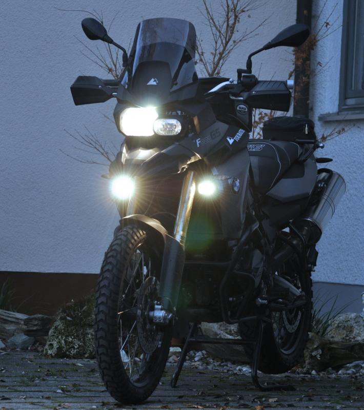

Prima, vielen Dank. Habe mir gerade zwei Stromdiebe besorgt, muss aber jetzt erstmal mit dem Kochen anfangen.
Wenn´s geklappt hat (nicht das Kochen - der Scheinwerferanbau), mach ich noch ein nettes Foddo.
