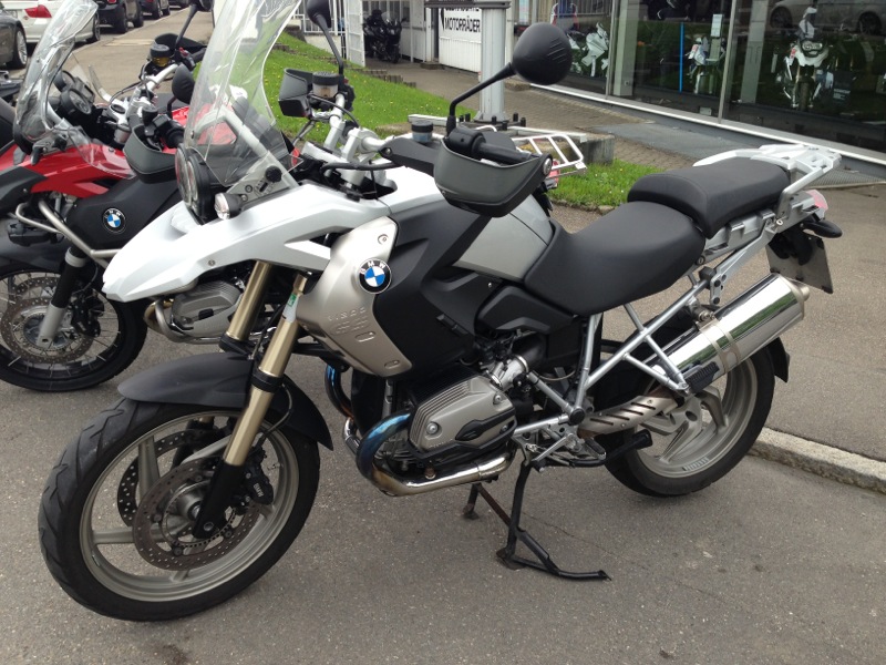

Hallo Leute,
meine erste Frage beziht sich auf die versch. Modelle. Ich bin mit einer 2005er (47000km) und meiner gekauften 2008er (53000KM)probegefahren. Der Kaufentscheid war das neuere Modell, die edlere Optik und die Bremse. Nicht die 5 PS mehr. Die KM sind lt.BMW Händler unbedenklich, lückenlos Scheckheft und langlebiger Motor unso.!!!??
Allerdings meine ich das die 05er untenrum besser lief, vor allem ruhiger. Zwischen 2000-2500 U/min viebriert und schüttelt sich die 08er ziemlich wenn im letzten Gang untertourig Gas gegeben wird. Will nicht behaupten sie zieht schlechter, aber die 05er war da geschmeidiger.
Der Freundliche (BMW Vertragshändler) sagte er mach noch einen großen KD vor der Übergabe, ev. die Drosselklappen synchr. dann wärs bestimmt besser.
Was ist eure Erfahrung /Meinung? Ist die 08er schlechter untenrum oder liegts am Moped?
Und wenn ich schon Frage, welche Reifen sollen drauf? Er würde die Tourance montieren, ich habe gelesen der Conti Tour Atack oder der Dunlop wären besser?
Danke für Antworten und Erfahrungen

Sorry hab ich vergessen, nur auf die Straße, kein Gelände. Im Motorrad Test stand der Metzeler wird nach halber Abfahrgrenze kippelig. Ob der Gummi 6000 oder 8000 KM hält ist mir egal, mich interessiert der Reifen mit dem besten Fahrverhalten.
Und natürlich meine erste Frage nach dem Schütteln bei niedrigen Drehzahlen beim 08er Motor.

Danke für eure Ratschläge, der Händler hat heute bereits Tourance montiert und zwar die Ur-Version weil er sagt die halten am längsten und haben genug Grip auf der Strasse.
Ich probiers und kann ja dann den nächsten Satz andere montieren.
Jetzt wart ich ab ob durch die Synchronisation die GS unten besser läuft.
Trotz aller technischen Beiträge mit Versatz usw. sag ich mir eben das ich dann keine 08er brauch wenn die alte besser läuft.
Und der Cruising Bereich ist öfter in Gebrauch als irgendwelche 5 PS mehr bei 8000 U/min.
Grüße aus Stuttgart

Hallo zusammen, danke für eure Erfahrungen. Ich bin mir schon bewusst das der Boxer nicht wie ein Vierzylinder läuft, fahre seit Jahren Harley und bin Vibrationen gewöhnt.
Es war eher das unwillige Schütteln bei niedriger Drehzahl das die 08er im direkten Vergleich bei der Probefahrt hatte.
Subjektiv war meine Meinung die 05er hat untenrum mehr Drehmoment ohne zu mucken.
Wie erwähnt meinte der Werkstatt Man auch das bei der fälligen großen Inspektion auch synchronisiert wird und eigentlich die beiden Modelle zwischen 2000 und 2500 U/min gleich laufen. Erst bei höheren Drehzahlen würde die 08er etwas besser gehen, wobei auch die Getriebeüberstzung eine Rolle spielt.
Unterm Strich wäre sie das bessere Motorrad.
Ich kenne das Problem der neueren Modelle von Harley, die werden jedes Jahr wegen der Emissions Vorschriften weiter kastriert und laufen erst mit einem Mapping sowie offenem Lufi und Auspuff der etwas durchlässt.
Grüße aus Stuttgart
PS: Die Gummis konnt ich nicht großartig raussuchen, als ich mit Vorschlägen ankam waren die Tourance schon montiert. Andere waren auch nicht am Lager und der Bock sollte auch schnell fertig werden.
Vielleicht wirds morgen soweit sein:
