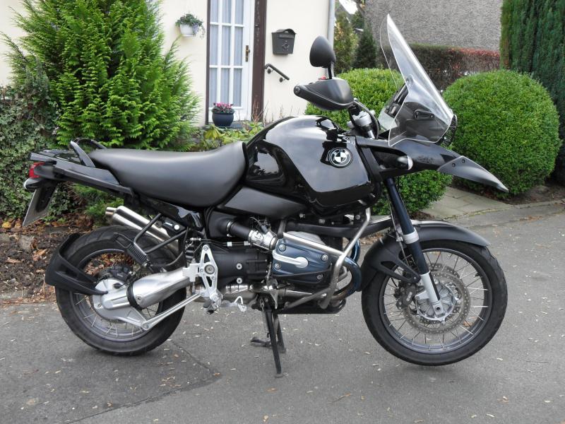

Hallo zusammen!
Gab es die 1150 er auch mit schwarzer Gabel und Telelever? Auch der Motorblock ist bei dieser Ausführung schwarz.
Ist das orginal oder irgendeine Bastelei nach Unfall ....?? :confused:
( Für die Neugierigen, JA ich schau mich mal nach einer anderen um..... :rolleyes:)

an meiner GSA ist der Telelever und der Motorblock schwarz. Das konnte man wohl 2003 so bestellen. Sogar das BMW-Emblem ist nicht blau-weiss sondern schwarz-weiss.
An meiner sind aber auch das Stirnschild und das Heck schwarz. Das wurde aber nachträglich lackiert.
So erstrahlt mein Mopped komplett in hellem freundichen schwarz:D!
Gruß David

Das wurde auch hier schon besprochen... http://www.gs-forum.eu/showthread.php?t=24480&highlight=schwarz+werk
Wobei ich Zweifel habe, dass das wirklich "Motorkit schwarz" hieß... würde dagegen wetten. ;)
Jetzt hab ich die korrekte Beschreibung gefunden... "Schwarzteile Motor und Fahrwerk", so heißt es richtig und stand auch so im originalen Bestellkatalog.
Hier ein Auszug eines Postings aus dem Nachbarforum:
stimmt vollkommen, es gab werksseitig diese Sonderausstattung ohne Aufpreis. Diese Sonderausstattung (Schlüsselnummer 56.8) hatte laut BMW Motorrad Ausstattungskatalog die Bezeichnung "Schwarzteile Motor und Fahrwerk" und umfasste: Längslenker, Generatorträgerdeckel, Kurbelgehäuse links/rechts, Getriebe, Ölkühlerleitung und Anlasserdeckel.
Mehr: hier

Danke
Vielen Dank für die Infos!
Also keine "Bastelbude"...:)
Mal sehen, wie das Ding im Detail aussieht und wie sie fährt......

Nein,
keine Bastelbude . Die Adventure 1150 meiner Frau ist auch in dieser Ausführung.
Grüsse Ralf
